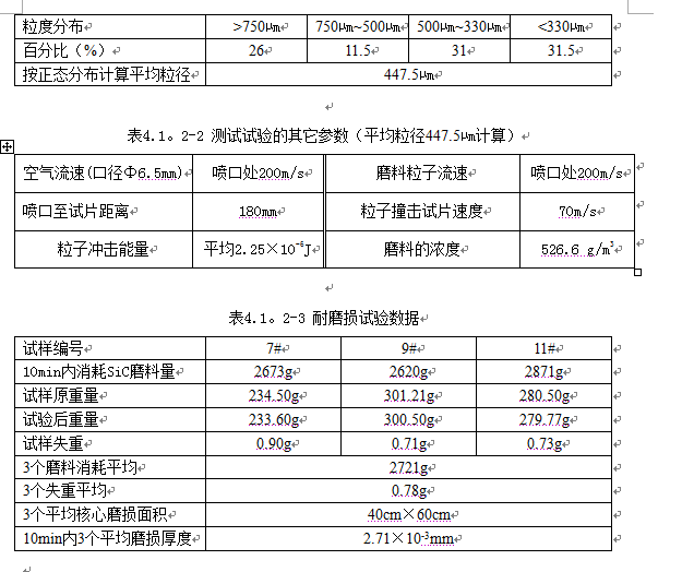

如前文所述,烟气中含有大量的粉尘,同时在腐蚀性的介质作用下,磨损的实际情况可能会较为明显,所以我们对碳钢上表面涂覆VEGF胶泥的试样进行了耐磨损试验。
4.1.1实验方法:
采用高压空气携带一定粒度的磨料,对玻璃鳞片涂层进行快速冲刷磨损,原理见图4.1。1。
4.1.2 试验条件:
空气压力0.1Mpa;磨料为硬度莫式8.5的棱角碳化硅磨料,实体密度2.45kg/m3,磨料粒度分布见表4.1。2-1。环境温度常温,其它测试时的条件见表4.1。2-2,一次固定冲刷时间10min,实验结果见表4.1。2-3,
表4.1。2-1 磨料粒度分布
4.1.3       试验数据分析和讨论:
A>涂层表面损坏形式:经过10min高强度冲刷磨损后,涂层的损坏主要为微小的点状现象,即在高能量的磨料粒子冲击下涂层出现类式微切削和微小剥离的状况,涂层未出现超过1mm直径的斑点剥离现象,表明涂层具有较好的韧性和良好的涂层结合能力。

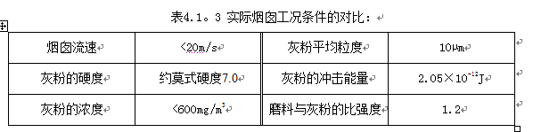

B>涂层估计的耐磨性能:通过磨料和灰粉的冲击能量、颗粒数目和硬度比值可以预计(具体见表4.1。3),VEGF涂层安全磨损量为1mm在烟囱内的条件下使用,有90.6年的耐磨寿命,即使在高温条件下涂层的耐磨性能有所变化,再考虑烟囱入口气流弯转时的颗粒不均匀性,涂层的耐磨寿命也足够长。再者,在烟囱入口冲刷区将涂层的厚度可适当增加,涂层还可以进行简单方便的修补工作。所以VEGF复合材料有足够的耐磨损特性并能够满足在烟囱中的使用环境。
表4.1。3 实际烟囱工况条件的对比:

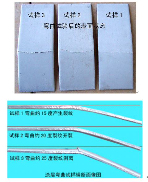

由于考虑到一些烟囱的高空特性,包括是地球本身的运动、地震和风力作用等情况,烟囱尤其是高空部位可能会发生摇动等角度偏向或偏离,同时烟囱在安装和运输过程中可能会发生一些不可控的力学作用等,所以有必要对VEGF材料的耐(抗)弯性能进行表征和确定。
试验中我们对2.5mm厚度的碳钢上涂有2mm厚度的玻璃鳞片涂层进行弯曲试验(碳钢板越厚,其弯曲的曲率半径越大,涂层越不容易受到破坏,而实际碳钢的厚度远大于2.5mm),试样弯曲达到 15°角度时候涂层出现微裂纹,试样弯曲达到20°角度,裂纹扩张开裂,试样弯曲达到 25°角度涂层与金属表面剥离(具体见图4.2)。而φ7000mm工件在搬运过程中,如注意起吊操作的方法,工件可能出现的最大变形将小于5°弯曲角度,因此可以认为由于涂层所具有的良好韧性及与金属基体良好的结合,完全可以承受搬运过程中出现的一定量的变形,而不会出现涂层剥离和开裂现象。同时,在安装后的正常运作的烟囱的角度偏向在1度以内,烟筒的碳钢基体的曲率半径很大,局部不连续的可能发生的最大曲率变化不大于1%,所以VEGF材料的抗弯曲特性完全可以满足实际施工和运行的需要。
