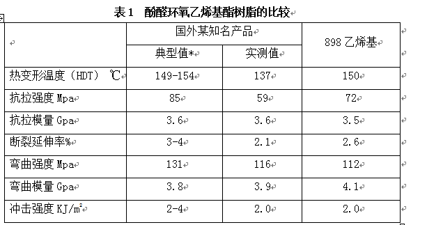

     酚醛环氧乙烯基酯树脂是采用高环氧值、多官能的酚醛环氧树脂与甲基丙烯酸反应而成,主要用于存在溶剂、氧化性介质和高温烟等殊耐腐蚀性环境,玻璃钢在高温条件下树脂具有高的强度保留率。特殊的化学结构赋予了该树脂独特的理化特性:①树脂具有非常高的热变形温度(达150℃),并具有良好的力学性能;②树脂的高交联密度使其具有良好的耐溶剂性;③能耐各种氧化性介质,如双氧水、湿氯气、二氧化氯等;④良好的粘接性,包括与碳钢、PTFE等基材。表1是898酚醛环氧乙烯基树脂与其它同类树脂的比较。
*:国外产品典型值测试方法是按ASTM标准进行的,而实测值是按中国国家标准(GB)检测的。
   从上表可以看出:由于采用不同测试标准,测试结果相差很大,在同等测试标准(国标)下,898酚醛环氧乙烯基树脂的力学性能与国外产品相近,某些指标(如热变形温度、抗拉强度及断裂延伸率等)还要好一些。

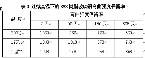

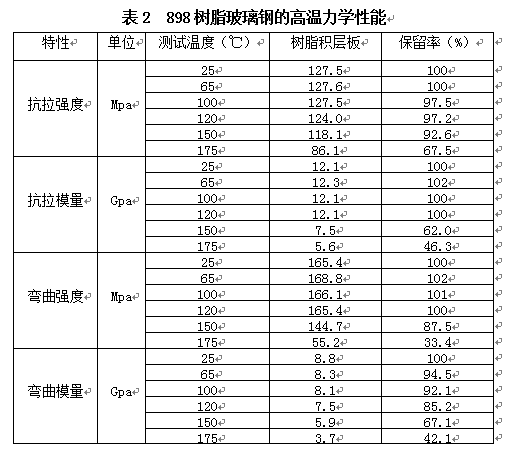

1、 酚醛环氧乙烯基酯树脂玻璃钢在高温下的力学性能
酚醛环氧乙烯基酯树脂较多的应用在高温条件下的耐腐蚀场合,如脱硫装置(FGD)、高温烟囱等。在这些高温应用场合中,对树脂的要求较高,尤其是树脂玻璃钢在高温条件下的力学强度保留率,因为树脂玻璃钢在较高的使用温度下,会发生力学性能的损耗,若按室温条件下的力学强度进行设计就可能会导致玻璃钢制品的失效,因此,树脂的高温性能指标对于产品的设计是非常重要的。表2和表3 是898酚醛环氧乙烯基树脂玻璃钢高温力学性能的测试结果,测试方法按GB9979-88进行,其中积层板采用6层450g/m2短切纤维毡手糊而成,树脂含量达70%,积层板的厚度为6mm,所有试样均经过充分的后固化处理。
   从表2中可以看出,898树脂制作的玻璃钢在150℃时仍保持着良好的力学性能。
注:表3中的数据表示经连续高温放置后的弯曲强度保留率,以25℃下的弯曲强度为100%。

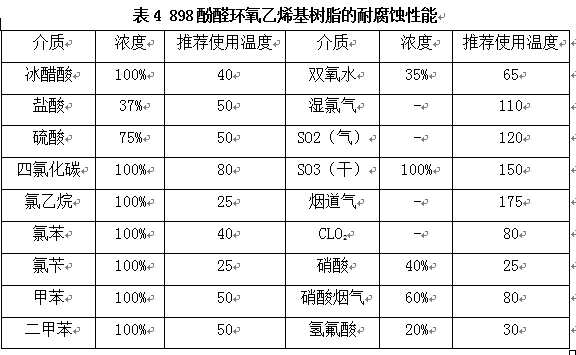

   特有的化学结构赋予了树脂优良的耐腐蚀性能,我们的试验结果和现场挂片试验证明了这一点。我们根据试验挂片的强度保留率、表观、硬度保留率、色泽变化和增失重等综合情况判断树脂是否耐某个特定的腐蚀条件。表4是898酚醛环氧乙烯基树脂的耐腐蚀情况。
