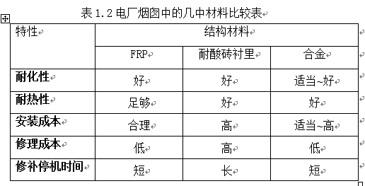

为了克服烟囱中介质的在温度条件下的腐蚀,人们一直在寻求耐温、耐腐蚀的材料,而综合多年的国内外应用实例,全玻璃钢(FRP)形式不失为一种良好的防腐蚀形式,尤其是电力等行业中的经脱硫后的湿烟气烟囱防腐蚀,是以后烟囱防腐蚀的重要方向。玻璃钢是发展较早、应用广泛的一种复合材料,具有十分显著的性能特点。与金属材料或其他无机材料相比,它耐腐蚀、重量轻、比强度高、电绝缘、耐瞬时高温、传热慢,克服了传统衬里材料与结构材料之间存在的附着力差异,膨胀系数不同而发生脱落,分层等质量隐患,是一种兼具功能和结构特性的新型材料,玻璃钢烟囱较其他材料制成的烟囱如不锈钢更常用。因为其相对具有以下优点:
1)玻璃钢能提供更宽范围的耐腐蚀性能;
2)玻璃钢的材料成本相对要低;
3)使用寿命更长;
4)玻璃钢比重小,使得其更易运输,也意味着支撑他们的钢材更少。所以其综合安装费用更低。
在表1.2中列出了目前几种在电厂烟囱适用的材料的比较

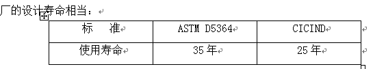

根据有关国内外的标准,整体玻璃钢烟囱的设计使用年限如下。基本上是与一般电

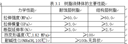

反应型阻燃环氧乙烯基酯树脂的液体树脂技术指标应符合现行国家标准《纤维增强用液体不饱和聚酯树脂》GB/T8237的规定外, 其他性能和技术要求尚应符合下列规定:
1、树脂浇铸体的主要性能应符合表3.1要求:

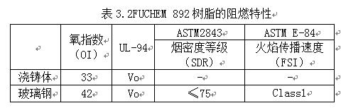

2、玻璃钢的阻燃性能应符合下列要求:
1) 当反应型阻燃环氧乙烯基酯树脂含量为35±5%(wt),添加(0-3)%阻燃协同剂(Sb2O3 )时,玻璃钢极限氧指数(LOI)应不小于32;
2) 火焰传播速率应不大于45
表3.2中可适用于有关标准中的FUCHEM892树脂的阻燃性能:
(注:添加3%三氧化二锑以获得的更好的阻燃效果):
同时针对烟气温度的差异应选择不同耐温等级的化学阻燃乙烯基树脂,如烟气设计温度超过125℃,宜采用高温型阻燃乙烯基树脂(如FUCHEM892N),表3.3中列出了几个经验证过的几种树脂的热变形温度(HDT)。
