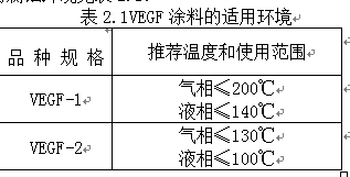

它能提供优良的全面的耐适度的酸和强碱等化学介质;它们能更好的应用在强碱性氧化物,如次氯酸钠、腐蚀剂/氯溶液;强碱腐蚀环境如石灰石浆液储罐和管道。双酚A环氧乙烯基酯树脂在适当的化学介质环境中能安全有效承受高温105℃,在干热环境或轻微的化学介质或含水的介质中能耐稍更高的温度。双酚A环氧乙烯基酯树脂限制在有机酸、溶剂、强氧化性酸和温度高于105℃的化学环境中应用,以此类乙烯基树脂为原料的VEGF涂料,称为中温型乙烯基鳞片涂料(VEGF-2)。
b)酚醛环氧乙烯基酯树脂
它能提供杰出的耐强氧化性酸、有机酸、溶剂和酸/漂白剂溶液如二氧化氯等。酚醛环氧乙烯基酯树脂在高温酸环境中展现更加杰出的性能。如那些安装FGD排烟气系统;根据这些树脂性能适当的选用衬里有能力抵挡极端温度205℃,在某些场合更高的温度。然而酚醛环氧乙烯基酯树脂在热酸和氧化性的酸中能更好的工作。它们仅限制在耐强碱溶液,尤其在提高的温度环境中。这些热的腐蚀环境使用上面讲述的双酚A环氧乙烯基酯树脂更好,以此类乙烯基树脂为原料的VEGF涂料,称为高温型乙烯基鳞片涂料(VEGF-1)。具体以上两种鳞片涂料的应用情况和耐腐蚀环境见表2.1:

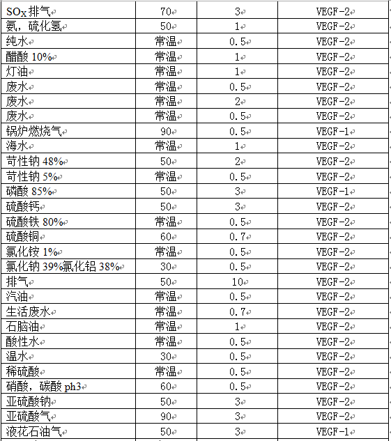

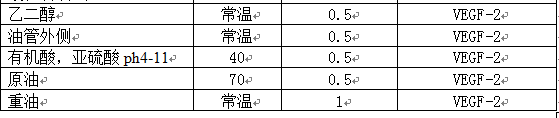

    由于VEGF鳞片涂料上述提及的各种优点,使VEGF涂料在各方面得到广泛地应用,主要包括:a) 脱硫装置设备(FGD)、排烟烟囱;b)污水处理的设备、混凝土池和槽;c)化学工业中的贮槽、贮罐;d) 石油化工管道内衬;e)海洋构筑物。其中目前FGD和海洋工程中的防腐蚀是其主要的用途,表3.1中则清楚地列出了VEGF涂料对一些化学介质的耐腐蚀特性。

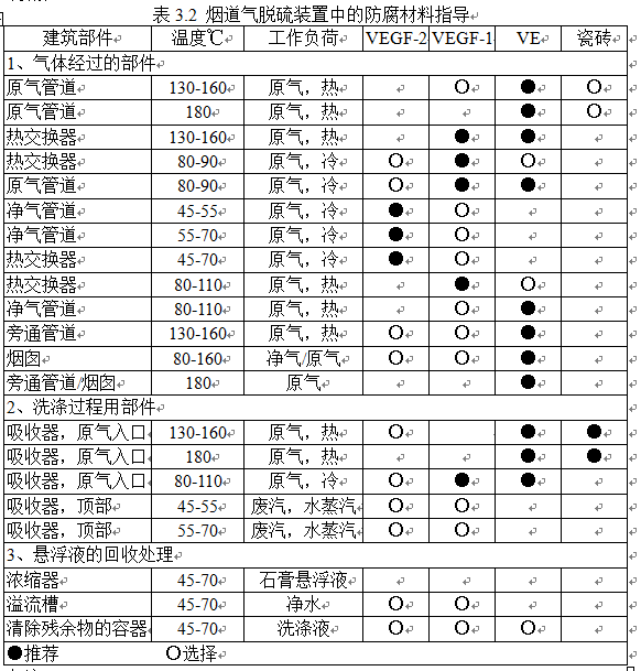

这是乙烯基酯玻璃鳞片涂料衬里应用最为成功的领域之一,表3.2中充分地显示了一些材料在FGD中的防腐蚀应用。大型的钢制湿法脱硫装置中,由于存在较强的腐蚀性气体、高温和磨擦等使用条件,若不进行防腐蚀处理,一年内就会恶化,即使是不锈钢也不能很好地达到使用要求。20多年的实践证明,在各种防腐蚀材料中,VEGF涂料是最为合适的,它有效地用于发电厂、钢铁厂、有色金属厂、化工厂和垃圾焚化等部门的烟气脱硫装置中(FGD),具体部位有:
表3.1 VEGF鳞片衬里应用实例调查表

这些大多数FGD部件操作温度相对低温(低于95℃),极低PH和经常是正压是由于高速度和限制排气量。在这些冷湿和高酸性条件下的玻璃鳞片和其他类型的鳞片填料提供了加强了抗渗透性和延长使用寿命。这些鳞片填料的构成为任何腐蚀介质渗透到衬里底层创造出了一个很漫长的路径。许多填料经过表面处理提供一个强黏结力树脂和鳞片填料结合体极少的酸性溶液能到渗透到衬里层。重叠的鳞片形成的填料创造一层交叉截面层承受强烈的酸性蒸气,甚至在正压和常规流程
3.1.2洗涤塔进口联接导管和旁路输送管
这些部件在是在未经洗涤的、酸性的、含有微粒的,并且在相对较高的温度条件的连续作用气体的环境下进行工作的。在许多FGD系统这些部位的操作温度在135℃到190℃之间。因为这些部位的气体是没有进行洗涤处理的,高酸性,可能还含有一些飞灰,微粒物质。在这些部位填料的选择通常是表面处理过的玻璃鳞片,或者是氧化铝。合理的制定乙烯基酯衬里基于适当的树脂和填料组合能抵住极度高温210℃,同时伴有化学腐蚀、磨损腐蚀、联合形成的未洗涤的酸性气体。
3.1.3沉淀器和袋滤室
这两个部件的使用条件和洗涤塔进口和旁路管道是非常相似的。

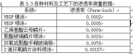

在石油贮槽中,各种石油中含有以海水为主体的介质是很多,由于海水的分离而引起的腐蚀可以通过VEGF涂料有效地长期防止腐蚀。另外,位于潮水区的海上建筑总是处于干湿交替的使用环境,故腐蚀相当严重;此外,海水和盐雾的侵蚀也是严酷的,因此种海洋工程设备、海上石油天然气平台、港湾码头及船舶内外的防腐蚀均会采用VEGF鳞片涂料,在这种环境中玻璃鳞片涂料的厚度约为1mm。这其中VEGF涂料的抗渗性则很大程度上会影响涂层的防腐蚀效果,表3.3中列出了几个材料的抗渗性。同时,乙烯基树脂玻璃鳞片涂料(VEGF)具有更好的耐寒特性(因为乙烯基树脂在低温下会表现出更好的理化特性),这个在石油工程和海洋工程中尤其重要。
