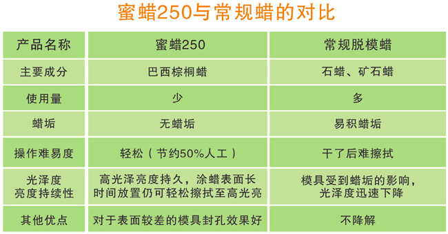

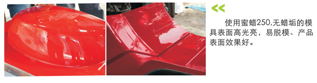

美国进口Stoner蜜蜡250无蜡垢脱模蜡广泛应用在各种复合材料制品生产中,适合于各类手糊玻璃钢制品以及人造石树脂浇注等产品,对不饱和树脂、环氧树脂、乙烯基酯树脂均有良好的脱模效果。 很多玻璃钢复合材料厂家都会面临模具很难脱模的情况,而蜜蜡250正是一款易脱模、易操作、可重复使用性很强的脱模蜡。蜜蜡250脱模蜡的主要特点是在生产中不产生蜡垢,干燥后很容易擦拭至光亮表面,它特殊的易用性和高光泽度,能够减少模具打蜡次数。真正做到省时省力省钱!
玻璃钢模具脱模蜡
玻璃钢模具脱模蜡
Stoner无蜡垢蜜蜡250玻璃钢脱模蜡与常规蜡的对比
