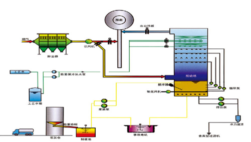

烟气通过原烟道进入吸收塔,被均匀分布到吸收塔的横截面上,从吸收塔内喷淋管组喷出的悬浮液滴向下降,烟气与石灰/石膏浆液滴逆流接触,发生传质与吸收反应,以脱除烟气中的SO2、SO3及HCl 、HF等酸性气体。脱硫后的烟气经除雾器去除烟气中夹带的液滴后,从吸收塔上部经烟囱排出。该工艺同时具有介质腐蚀性强,处理烟气温度高,SO2吸收液固体含量达、磨损性强、设备防腐蚀区域大、施工技术质量要求高、防腐蚀失效维修难等特点,因此对耐腐蚀材料的选型考虑比较全面,要求考虑材料本身的收缩,涂层附着力好,防腐的整体性好,材料的抗渗性好,耐磨性好,施工方便,在国内外长期工程的实践表明,乙烯基树脂鳞片材料是一种可靠的内衬防腐材料,在石灰—石膏法脱硫工艺中被广泛使用,FUCHEM VEGF玻璃鳞片作为国内知名品牌,保证了脱硫装置的长期底成本运行提供了可靠的技术保证。
FGD系统采用的吸收塔是带就地塔外强制氧化的喷淋塔,吸收塔确保压力损失低,节省引风机电耗,且吸收塔内部表面无结垢、堵塞问题。
公司参考多年设计FGD系统所获得的经验,通过计算机模拟设计,确定了吸收塔内喷淋层和喷嘴的布置、除雾器、烟气入口和烟气出口的位置,优化了PH值、L/G、石灰化学当量比、氧化空气流量、浆液浓度、烟气流速等性能参数。
喷淋组件之间的距离是根据所喷液滴的有效喷射轨迹及滞留时间而确定的,液滴在此处与烟气接触,SO2通过液滴的表面被吸收。
进气口的布置是精心设计的,以保持朝向吸收塔有足够的向下倾斜坡度,从而保证烟气的停留时间和均匀分布。
补给石灰悬浮液进入循环浆液池与石膏浆液混合。循环浆液池中的混合浆液由循环泵循环并配送到喷嘴,产生非常细小的悬浮液滴。每个运行循环泵都连接到其各自的浆液喷淋管组。循环泵的数量和流量根据烟气量的大小、烟气中二氧化硫的浓度和石膏的品质要求而确定。
氧化和结晶主要发生在脱硫循环池中,循环池中的pH值由投入石灰剂量控制,大约为5.5~ 6.5之间。浆液池的尺寸保证能提供足够的浆液停留时间完成亚硫酸钙向硫酸钙的氧化和石膏(CaSO4 . 2H2O)的结晶。
