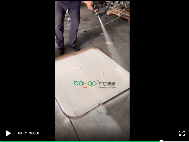

涂装方法:采用高压无气喷涂,气源压力(0.4-0.6)MPa/,压缩比(50-75):1,喷枪口径(0.2-0.3)mm,流量(0.3-0.6)L/min,使用双组份供漆体系。
搅拌要求:油漆使用前,先用搅拌探至桶底搅拌(10-20)min,使其均匀无沉淀。
施工要求:通过多次喷涂达到膜厚,建议喷枪枪距在(20-30)cm,喷幅(15-20)cm,喷幅重叠率为1/3,喷涂厚度务必均匀。
这款原子灰是不是真的像广东博皓小编说的那样,可以节省时间又做到均匀喷涂呢?
下面的视频告诉您答案!
可喷涂的原子灰操作视频截图
可喷涂的原子灰操作视频截图

订正一下数据:
涂装方法:采用高压无气喷涂,气源压力(0.4-0.6)MPa/,压缩比(50-75):1,喷枪口径(2-3)mm,流量(3-6)L/min,使用双组份供漆体系。
施工要求:通过多次喷涂达到膜厚,建议喷枪枪距在(50-60)cm,喷幅(15-20)cm,喷幅重叠率为1/3,喷涂厚度务必均匀。
