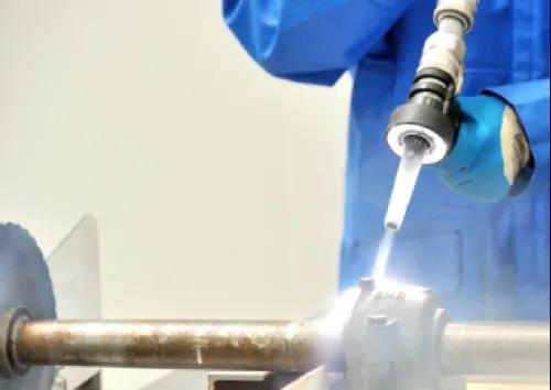

1. 干冰清洗
干冰清洗是一种非研磨性的清洁方法,用高速喷射固态二氧化碳颗粒的形式,去除模具和工具上的残留物。它能提供强大的清洁力。
干冰清洗
干冰清洗
但是,干冰清洁具有严重的缺陷:
噪音太大:产生超过102分贝的噪音;
工人安全:稍有不慎会使员工受重伤;
不方便:需要将模具移到别的地方进行清洁;
去除生锈效果不佳;
设备和干冰价格昂贵;

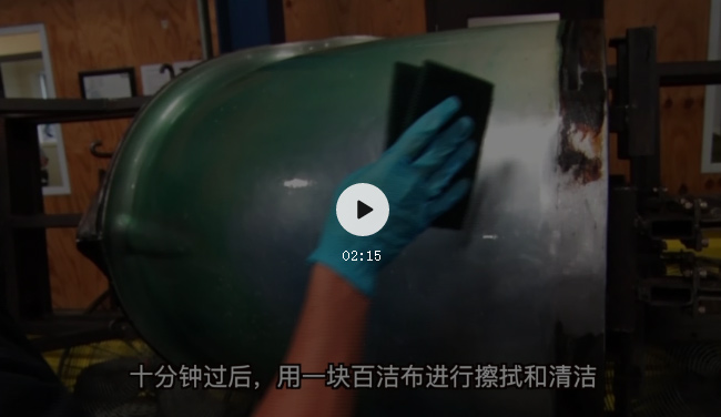

水性清洁剂的清洗过程
水性清洁剂的清洗过程
如您所见,水性清洁剂的清洗过程非常简单,不需要响亮的工具或像干冰一样的高压。这使水性清洁剂成为清洁大多数滚塑模具最快、最安全的方法!
