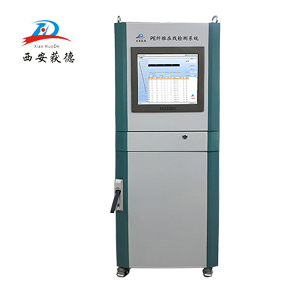

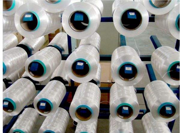

PE纤维(超高分子量聚乙烯纤维)是一种新型材料,以其良好的物理和化学性能,广泛应用于国防领域,航空航天,绳索,体育器材用品,耐压容器、传送带、过滤材料、汽车缓冲板等。在PE纤维生产过程中由于工艺,设备等原因,纤维表面经常出现破丝,毛团等缺陷,影响产品质量。
西安获德基于机器视觉技术研发的PE纤维(超高分子量聚乙烯纤维)在线检测,可实时在线检测每一根纤维上的毛丝,毛团,并以落筒为单位存储缺陷图像。广泛应用于玄武岩纤维、PE纤维、整经机等。
1、可检测纤维毛丝,毛团,识别接头。其中纤维毛丝,毛团作为缺陷并以落筒为单位进行统计,接头不作为缺陷进行统计。
2、可实时监测每个落筒的状态,通过CAN总线上报检测系统,及时得到新卷和落卷的信息。
3、显示最近多幅缺陷图像,缺陷时间,缺陷位置(哪根纤维及对应的落筒),缺陷统计图(最近100分钟每根纤维出现的疵点个数)等。
4、纤维和落筒对应关系可以在软件界面进行自由配置。相机安装完成后,每个相机采集的纤维的物理位置就确定了,同时每个相机采集的图像中每个纤维的位置是可以软件识别的,因此可以将纤维位置对应到落筒上面。
5、可按照需求输出继电器信号,报警或控制停车。
6、数据存储。假如每个落筒有100处破丝和毛团记录;按照这个数据量,每台设备大约可以保存20000个落筒的数据。
7、缺陷浏览:可按照时间,落筒编号...浏览缺陷图片;
8、统计功能:可按照时间,班别,落筒,产品类型,缺陷类型等不同条件组合进行统计,生成报表、饼图、柱状图等格式。也可导出报表数据的Excel格式。
9、工艺参数设置:可设置产品类型、纤维根数、,对应关系
10、控制参数设置:主要用来设置图像处理算法的控制参数。
11、人员管理:操作员,管理人员,可设置不同权限;
12、设备管理:设备软、硬件版本,运行时间,效率,备件更换记录...
13、产品管理:产品型号,纤维数,对应数
