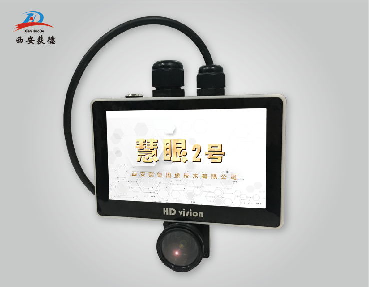

    HDLS-II拉丝、飞丝在线检测系统,采用机器视觉技术,利用计算机图像处理技术将多个传感器的信息和数据进行分析及综合处理,达到对模拟人眼和人脑神经网络处理复杂问题的功能,用机器人来代替人眼进行测量和识别判断。从而提升行业的技术水平,提高对产品质量的把控能力,提高生产效率,降低人工成本、劳动强度。检测成功率99%以上,误检率小于0.1%。
    安装好拉丝断头检测系统,开机后首先在正常拉丝状态下进行机器学习;然后进行拉丝状态的检测,检测是否正常拉丝;如果在正常拉丝状态,系统自动进入实时检测;检测到异常进行处理后恢复至运行状态检测。在设备的运行过程中无需人工干预操作,实现智能化自动检测。目前已有近千台设备成功应用于巨石集团、必成玻纤、欧文斯科宁等企业。
    1、设备具有防水性能(IP65);
    2、防震动避免误报;
    3、检测功能:检测异常并能设定异常个数阈值,小于设定值只报警,不停机;大于设定值,报警,停拉丝机;
    4、自动复位检测功能:拉丝异常后重新拉丝,自动识别正常拉丝状态,恢复检测;
    5、可以设定停机延迟时间,先报警,到达延迟设定时间停机;
    6、遮挡识别,防止误报警;
    能够实现拉丝、断丝、飞丝异常在线检测。检测到异常后,若异常个数小于设定值,只进行报警;若异常个数大于设定值且达到设定的次数,系统能够自动进行报警,拉丝机停机,盖板自动翻板操作。在第一时间避免了拉丝、飞丝异常带来的连带影响,可以提高生产效率和产品质量。
