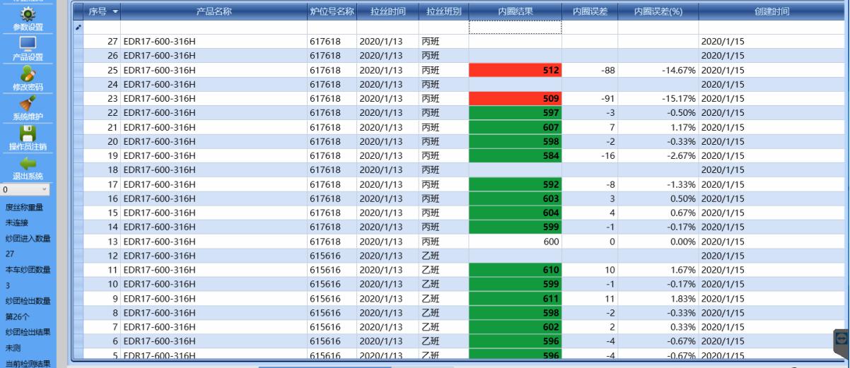

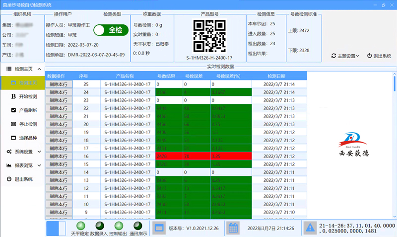

检测界面

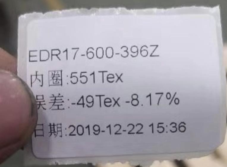

线密度异常的检测信息会自动打印标签,标签内容如上图所示,信息包括产品型号,TEX值,误差值,误差比例以及检测时间;并自动盖板标记Tex异常纱团(如图);
线密度异常的检测信息会自动打印标签
