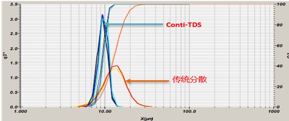

粒径分布对比
粒径分布对比

3.     质量稳定,气相二氧化硅粉通过Conti-TDS处理使粉体颗粒能一次性均匀的分散在液体中。产品的触变性及一致性均能提高。
