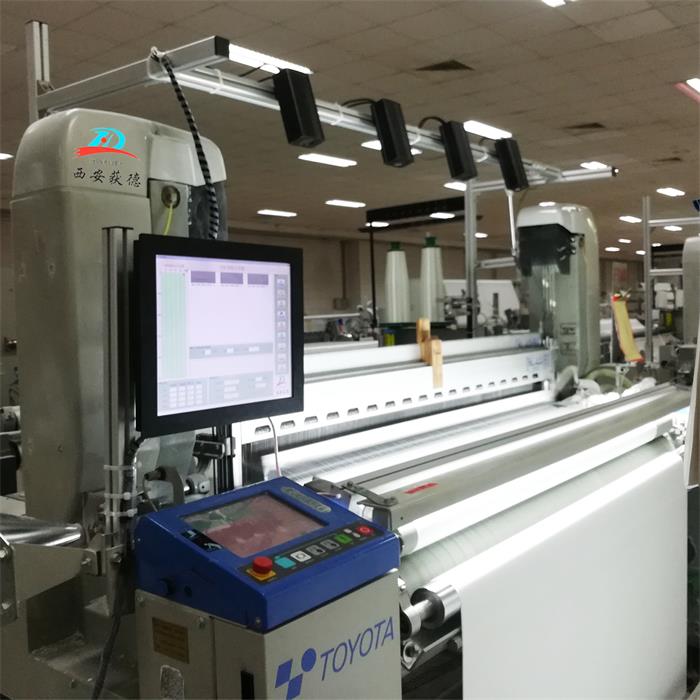

织物表面缺陷检测系统与传统工艺最大区别在于采用分布式机器视觉系统及自主研发的人工智能识别软件代替人工肉眼检测及缺陷分类。可满足宽幅度、高速度及精度的检测需求,使得产品检测标准统一,质检效率大幅提升。功能如下:
1、可检测各种常见疵点,例如断纬缺纬、双纬、稀密路、粗节、纬缩;缺经、断经、经缩、松经、紧经、筘痕、废丝织 入、接头、跳花;织造破洞、边不良、毛边过长、污渍,撕裂,断裂,检出率95%以上。
2、智能分类:采用人工智能方法对检测到的疵点进行智能分类,分类正确率大于85%。
3、对不同疵点,可以按照需要,做停车修正和不停车记录的不同处理。
4、采用数据库保存每卷布的疵点详细记录和疵点图像,单机可实现所有数据的10年存储。可以浏览本卷和历史上3个月内任一卷的疵点图像记录。
5、可实现联网,这样就可对全车间的数据进行统计分析,查找疵点产生原因,有利于质量控制和提高。
