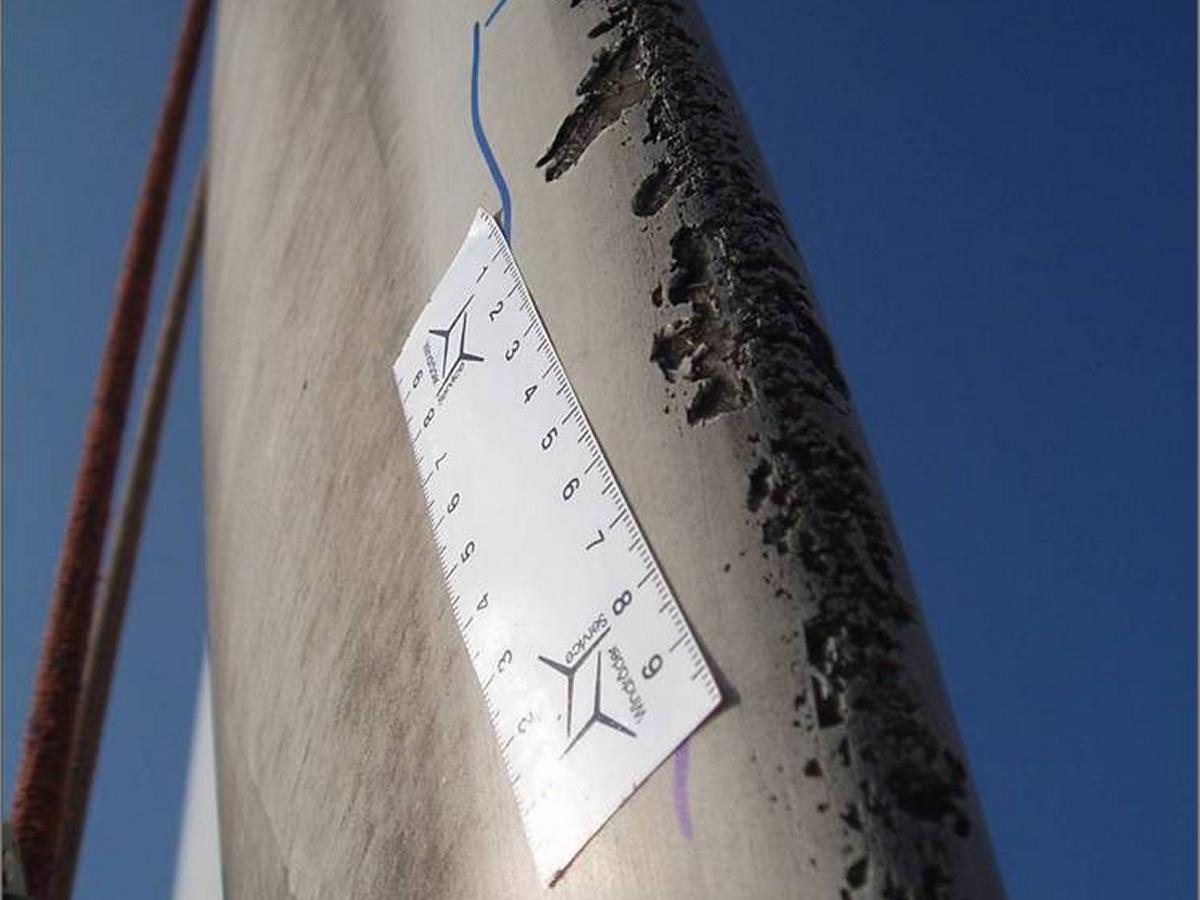

风机问题点图片欣赏

敢问楼主是在风场拍得么?是不是前缘靠叶间的地方?

看样子是腻子未固化,或是意外擦伤导致。

这叶片质量不敢恭维
前缘貌似很多针孔吧

前缘风蚀的厉害

好像是前缘腻子上的针孔在厂内没有彻底修好,在风沙作用下,扩展严重。

一般来说叶片前缘与空气,风砂和雨水磨损更严重;普通的涂层年损失在40-50微米很正常,PS & SS就好的多,大概就1/10的磨损。前缘最好做加强处理,同时减少针孔,否则涂层上上去也是浪费!

所以前缘要贴膜或者弄点保护胶衣类的刷一刷 [s:2]
