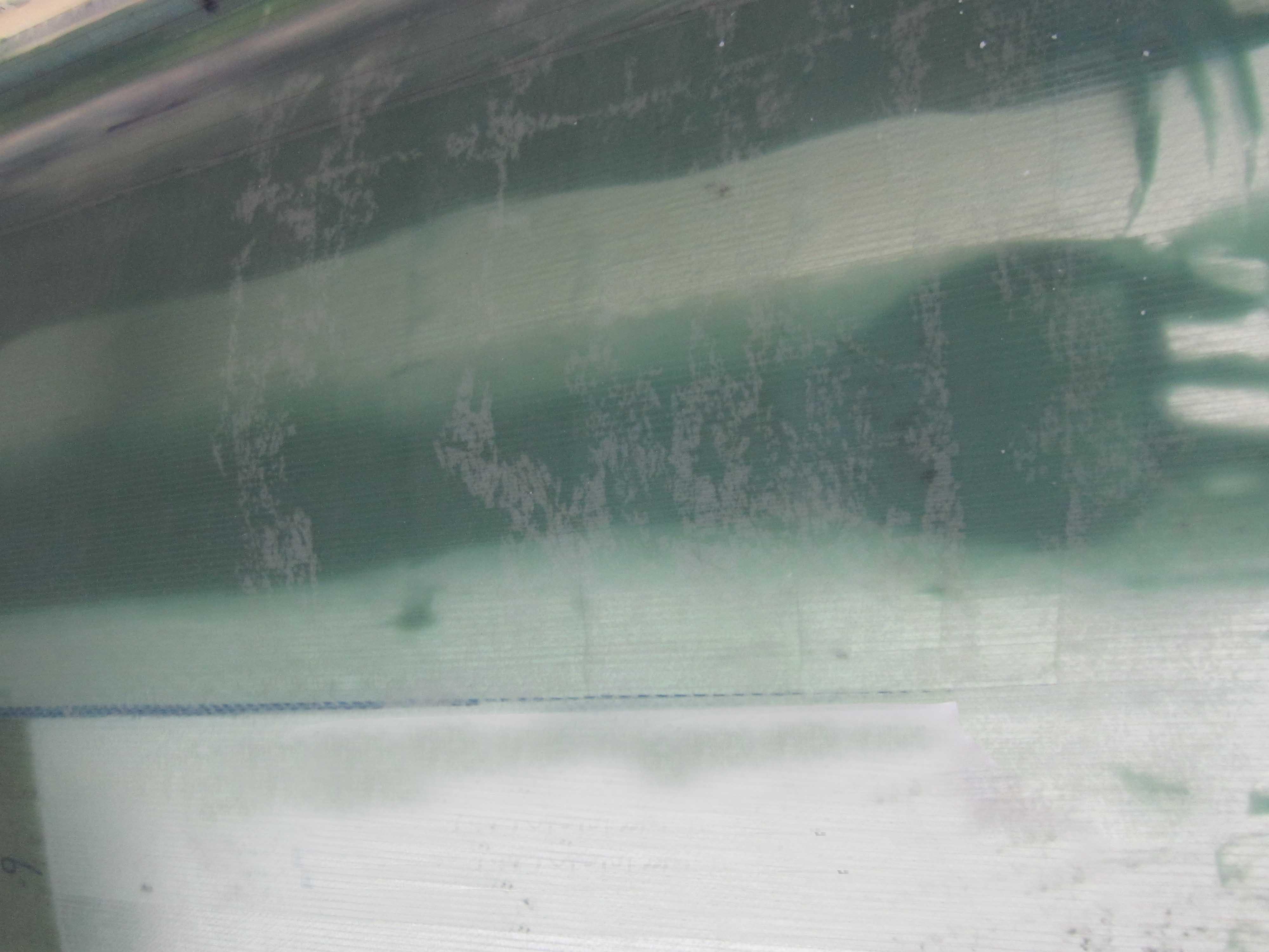

各位大侠:
    近期小弟发现SS面主梁与外蒙皮间尖部存在较多气泡,气泡主要集中在尖部连续毡内,采用的真空灌注,但是经常会出现一些气泡,挺头疼的,请大家多多指教。
  该类缺陷需要修吗,自己感觉没必要,不知各位的想法。
  论坛里有关于该问题的讨论,感觉提到的方法没解决这个问题,而我这边的气泡,主要集中在SS面尖部和PS面位置较高的区域。
  请多多讨论!

1、树脂脱泡;
2、灌注过程中禁止混入气泡;
3、不要漏气。
over!
具体点的对吧?
1、脱泡箱脱泡!因为静置脱泡效果有限,而且陶氏灌注树脂最好不要低温使用,粘度会影响脱泡效果的,还是提前预热一下,比如XX℃XX天啊神马的,原则是混配好的树脂温度在28-35℃之间会具备最好的工艺性能;
2、灌注过程中换桶的时候注意点吧,办法自己想;
3、叶片人都知道,不累述了。

你好楼上,试过静置感觉没什么效果,不过脱泡箱倒是没用过,接下来要试试。
灌注过程中倒胶引起大量气泡也确实存在这个问题。
不知道还有其它方面的原因了没?比如真空度什么的,不过叶片确实没漏气。
还请大家赐教!

如果只是在高位有,通过导流介质的合理铺设是可以改善的。

气温是否变底了?

看样子好像是在叶尖位置,梁底下有气泡的,基本上是树脂内混人了气泡,一是脱泡不完全,二、灌注过程中漏气等。另外,如果只是常在SS的叶尖位置有的话,其他位置或PS等无明显的气泡,抽气系统可能要适当调整。

气温确实较前期有所降低。

白的是什么?干布?
