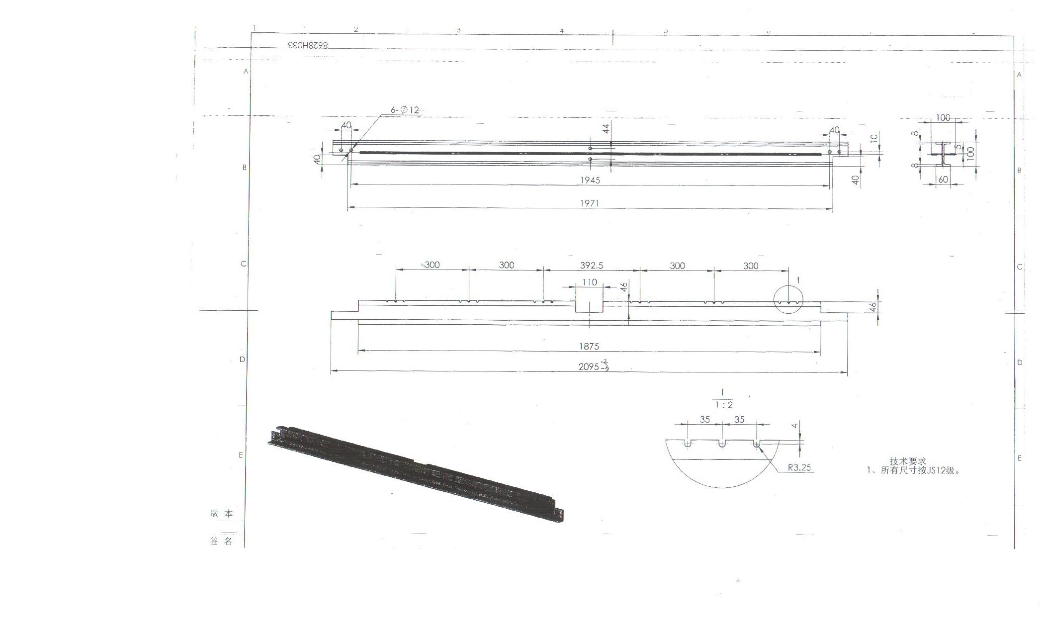

请问有没有公司可以做这个产品?

是不是工字钢打孔?图太小了,看不清。
发表于 2012-1-8 15:51:38 | 显示全部楼层
双击可以看清,一般都能生产吧,就是后续加工麻烦

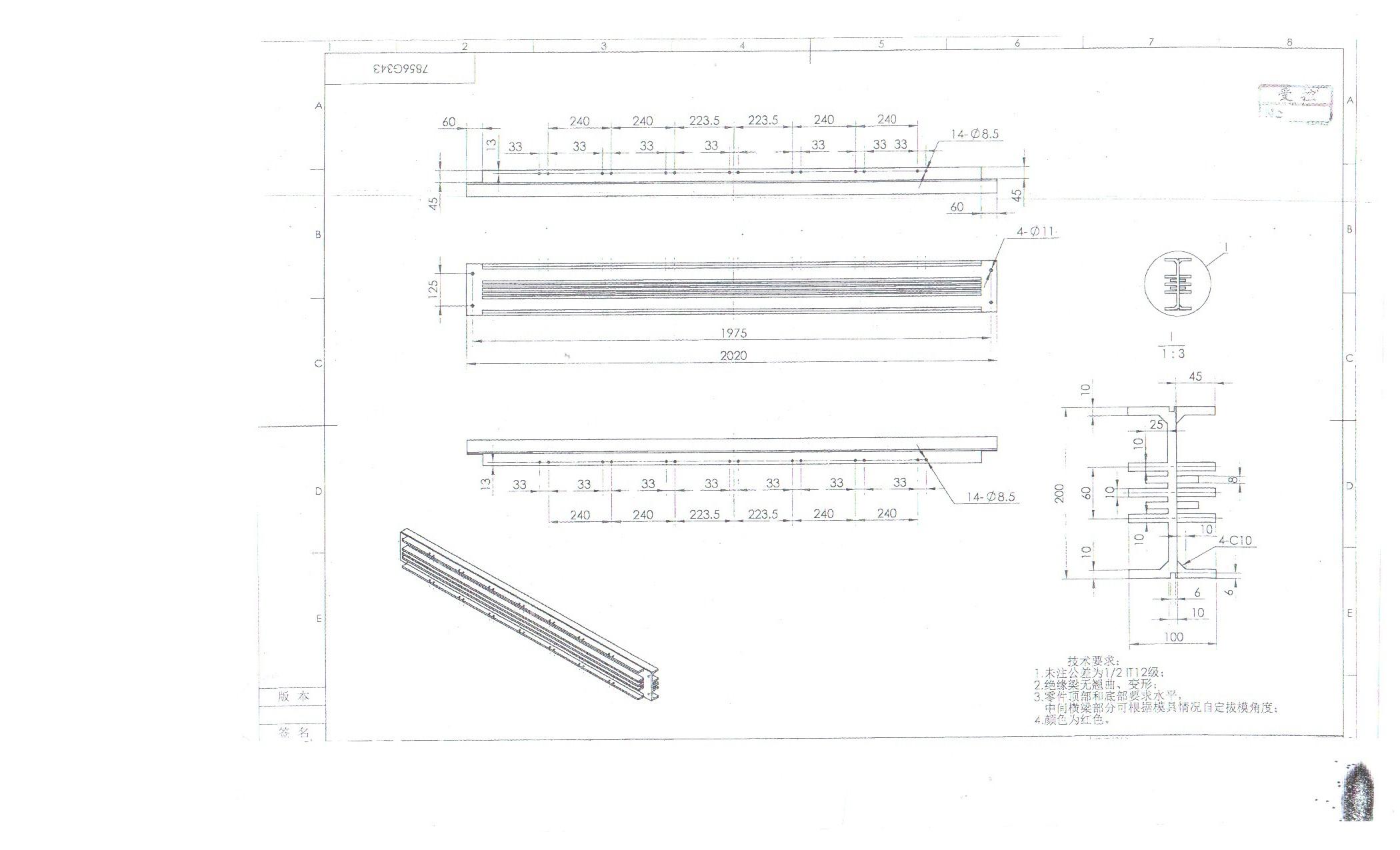

        请问第二各产品中间凸台间距只有6mm,高度达25mm和45mm,模具怎么生产(既要考虑变形性又要考虑电镀问题,不行的话还要渗碳或者渗氮处理)?另外6mm间距如何保证毡能顺利加进去?

图纸上的产品生产起来需要调整的,要有点圆角吧比如R1,否则拉挤比较难吧?
是不是放毡倒未必,我们拉过的一些产品有些地方曲里拐弯的,不一定就要放毡。
二次加工费用不低的,而且不知道公差要求高不高,公差要求高的话,更难点。
另外,其他要求有没有,比如米重,强度,阻燃等级,绝缘等级等。
