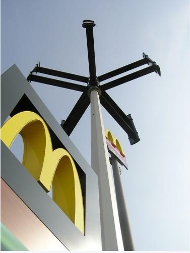

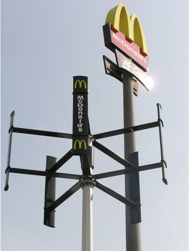

求达人鉴定:附件里的这种风力发电设备在国内有没有市场啊?在风速2-3米的情况下每小时产生20KW-30KW的电量!!!

从图片看,我觉得没那么大功率
发表于 2012-1-9 12:10:24 | 显示全部楼层
这个不算新型了,只是做了个老麦的广告在上面而已
做个简单的计算,风速取大3m/s  功率取小20KW,空气密度1.225kg/m3,cp 50%。那么这个垂直轴风机的扫风面积需要2418平方米。
也就是说上面的风轮需要至少40米高,60米宽。
因为没有参照物,不过感觉上那个风机尺度应该在10米以内。3m/s的时候有个3kw就相当不错了。

又见兄台,呵呵,垂直轴的算法也是0.5*V^3*Cp*P*A呀。
cp  0.5?跟水平的也差不多嘛[s:2]  哪天整个0.593的出来

那个公式又不是水平轴特有的,伯努利理想方程的出来的0.593就没考虑是何种转化方式。
有时候有些公司偷换一下概念可以超过0.5.
垂直轴也可以达到0.5的,由于叶片线速度快速度一致每个叶素上都保持最佳攻角。
