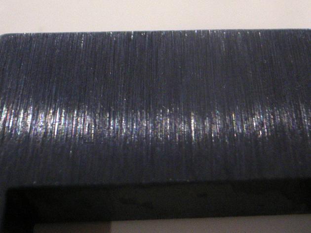

发表于 2012-1-9 15:50:31 | 显示全部楼层 |阅读模式
图示的表面是拉丝黑钛不锈钢,请问各位高人玻璃钢产品的表面能否通过电镀或其他工艺处理成一样?
如果可以的话,请问需要哪些工艺以及处理方法?
十分感谢!
发表于 2012-1-10 08:50:01 | 显示全部楼层
缠绕制品表面就和图上差不多
 楼主| 发表于 2012-1-10 09:52:09 | 显示全部楼层
[quote]引用第1楼文件夹于2012-01-10 08:50 AM发表的  :
缠绕制品表面就和图上差不多[/quote]
谢谢!但可否请问下什么是缠绕制品?怎么制作完成的?
因为我们一般只采用手糊工艺,对此不大了解,请指点,谢谢!
发表于 2012-1-10 10:03:01 | 显示全部楼层
是圆管吗?
 楼主| 发表于 2012-1-10 10:20:21 | 显示全部楼层
我百度了一下,大概了解了下工艺,但缠绕工艺好像一般只适用于管状物吧?
相对于模特来说,貌似不大适合使用缠绕工艺;
我想请问下,能否通过水转印或电镀处理达到这种效果?
发表于 2012-1-10 12:31:37 | 显示全部楼层
弱弱的问句:玻璃钢能电镀?
发表于 2012-1-10 15:12:46 | 显示全部楼层
楼主 难道是想作假啊  !!!!!!
发表于 2012-1-10 15:23:26 | 显示全部楼层
[quote]引用第4楼anuoyu于2012-01-09 04:20 PM发表的  :
我想请问下,能否通过水转印或电镀处理达到这种效果?[/quote]
开动脑筋,可以把不可能变成可能。
比方说绕一根方管,就可切成四个平板。
客户有时候需要一种角钢,而没有这个尺寸的模具,可以用槽钢对开变成角钢。
笨媳妇等料下锅,巧媳妇筹米下锅。
发表于 2012-1-10 23:13:52 | 显示全部楼层
两种方案都可以,电镀尺寸不太大考虑真空镀,转印要试样,确定附着性能适合你
发表于 2012-1-12 11:03:16 | 显示全部楼层
各种材料不管材质,大小,都可以电镀。
