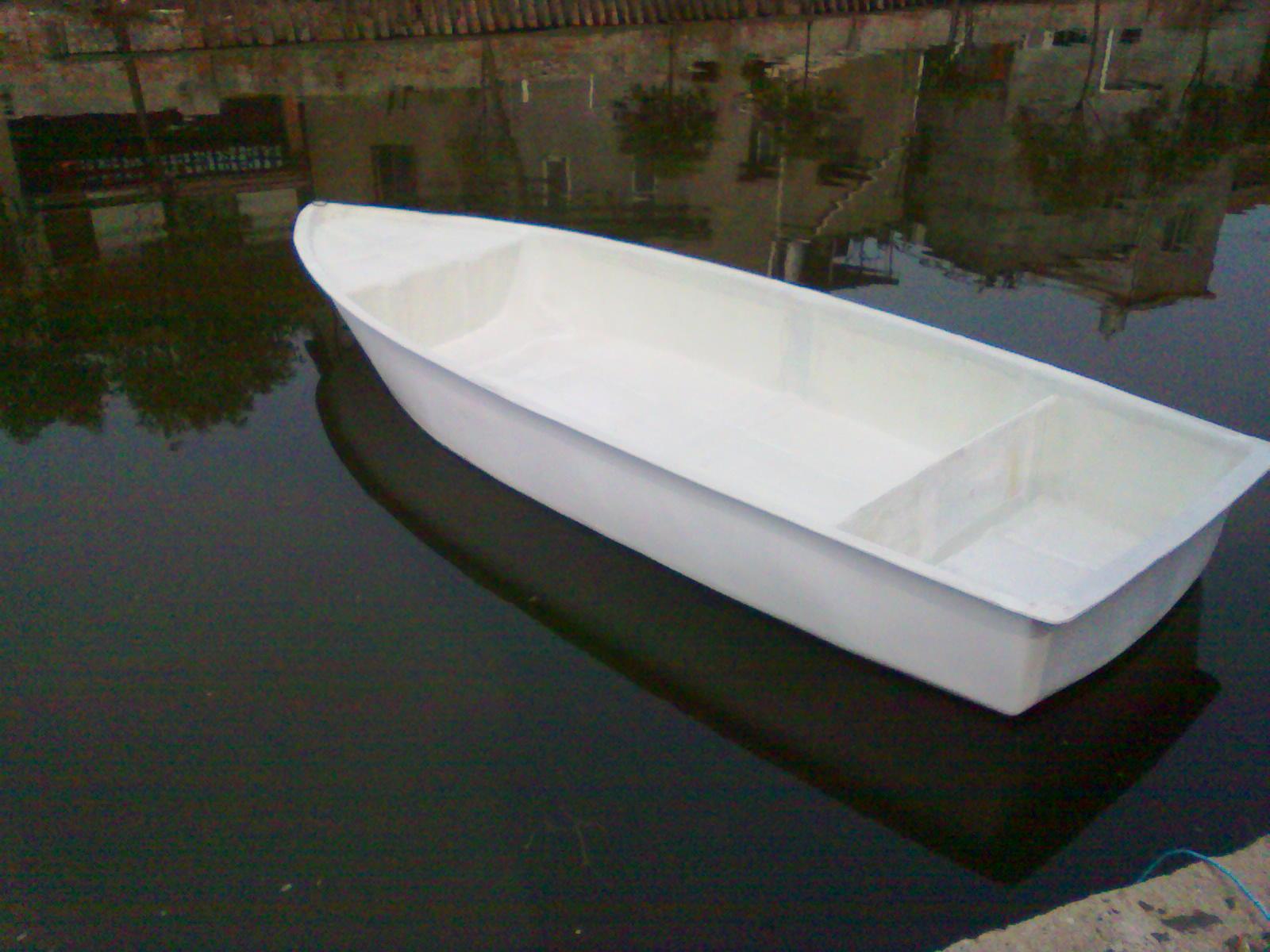

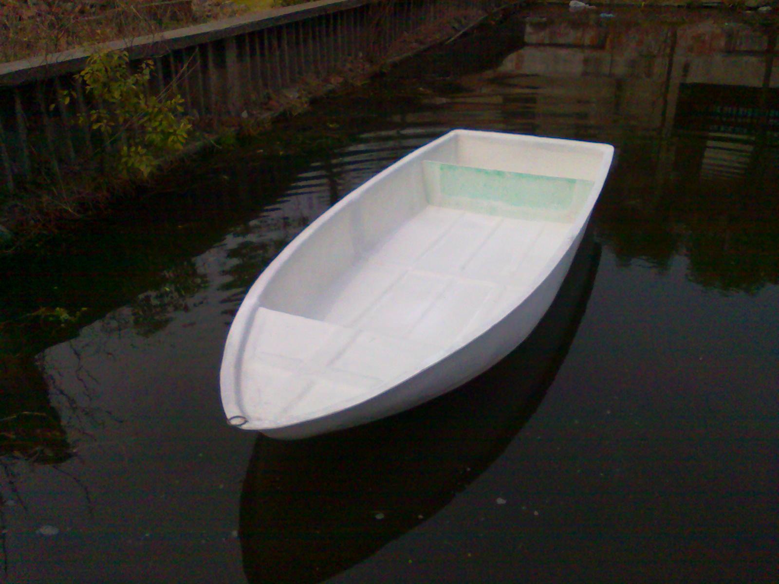

本人湖北宜昌这带做玻璃钢养殖船的,对于玻璃钢行业涉足不深。现有一点问题问问专业人士!
1  我们现在做的船是单层的,一面光,在制作的时候有加填充材料碳酸钙百分之50,加太多反而树脂用量增大,请问如何把握这个量?
2 船的内部我们有加龙骨,(船长3.5 M宽1.1M),我有看到别的厂家用聚氨酯泡沫板做龙骨,不知道怎么操作,请问是怎么弄的,哪里有卖聚氨酯泡沫板。
3 我们的船顾客反应一个问题,船太轻(60KG左右,这种样式船长4.3M,宽0.9M),太晃了,有些小江河流水不太好用,但是单纯用船的厚度来提升重量,成本不好控制,是否有更好的办法?
过2天上图吧! 希望专业人士能给些建议!

 楼主| 发表于 2012-3-6 19:57:46 | 显示全部楼层
 楼主| 发表于 2012-3-6 20:01:44 | 显示全部楼层
目前我们的碳酸钙已经基本稳定在百分之40左右  我们觉得这个值比较合适 50以上就稠了 树脂用量会加大
船的自重还是没有好的办法光靠树脂加沙石我觉得也不太经济
再就想问问各种龙骨可否用聚氨酯的泡沫板来做 哪里有卖的!谢谢
