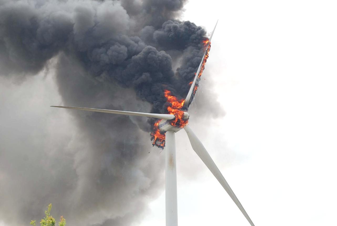

发表于 2012-2-24 12:52:34 | 显示全部楼层
发表于 2012-2-24 12:53:11 | 显示全部楼层
这张是老照片吧
发表于 2012-2-24 12:53:12 | 显示全部楼层
据内部消息,两名死者都是厂家售后服务人员,一个19岁,一个25岁,初步查明着火原因是维护人员带电违规更换网侧熔断器,更换过程中不小心碰到网侧进线690V直接短路,当场烧成焦炭,另一人在机舱着火后仓惶逃生,不慎从塔筒摔下身亡。
发表于 2012-2-24 12:53:59 | 显示全部楼层
引用第2楼lewjane84于2012-02-24 12:53 PM发表的 :
这张是老照片吧
新的

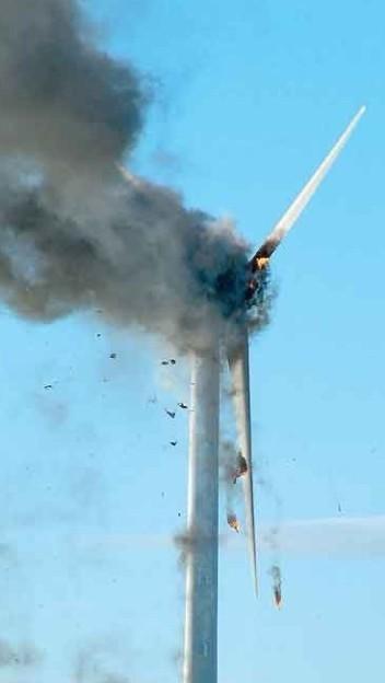

发表于 2012-2-24 12:55:33 | 显示全部楼层
