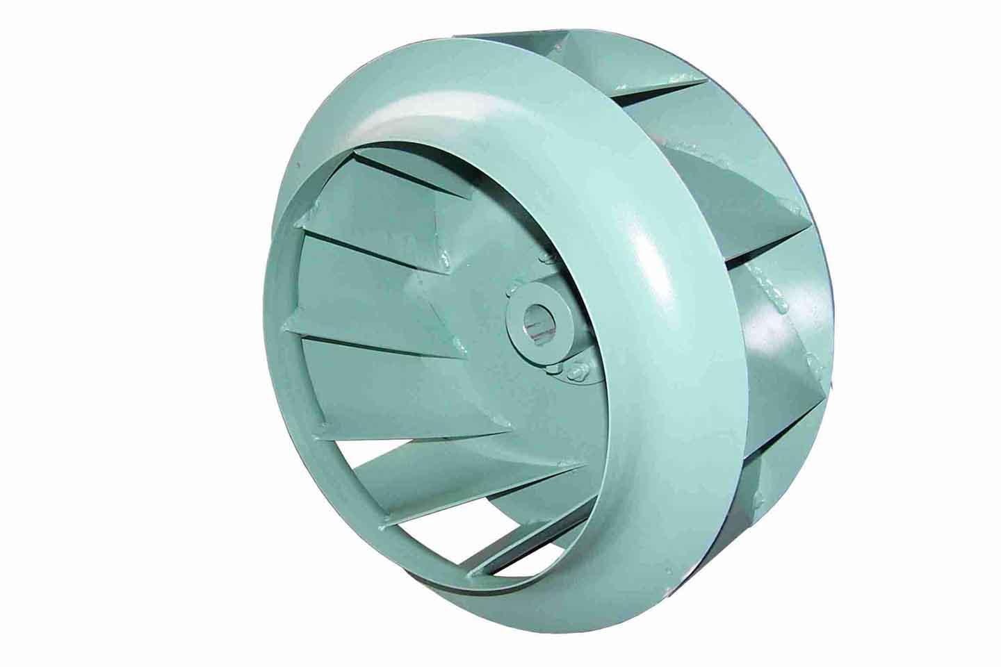

利用真空灌注工艺制作玻璃钢离心风机叶轮,为了使得叶轮一体化,整体化,增加效率,主体分为上盘,下盘,叶片三大部分,通过上,下盘定位叶片进行铺覆玻璃纤维,脱膜布,导流网,薄膜 进行抽真空等工作。同时还可以通过此种工艺得到机翼式空心离心叶轮 。
可以通过这种工艺来改善叶片的强度,减少气泡,增加产品的稳定及表面平整。

玻璃钢离心风机
上面朋友发的不是玻璃钢风机叶轮。是铁风机叶轮。。仔细看焊接头还看到

考虑风机叶轮的整体性,可以试试RTM工艺

这种相对复杂的,又要一体的制品。硬模是难达到很好的分模效果的
