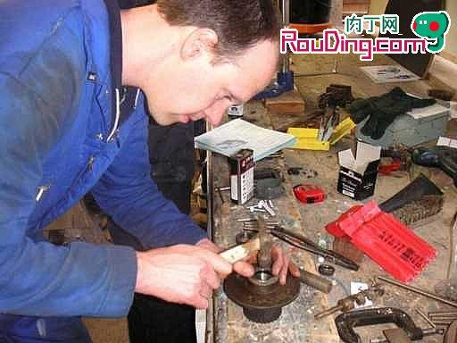

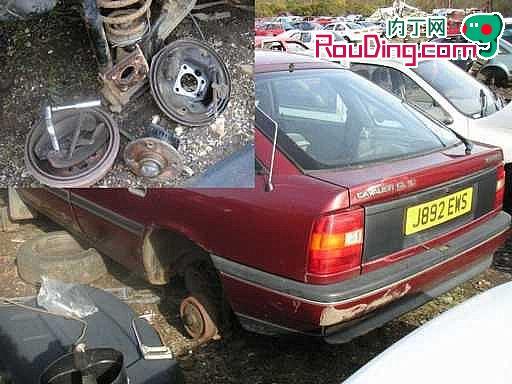

报废轿车的轮毂作为风电机的轮毂
报废轿车的轮毂作为风电机的轮毂
更换轮毂轴承
更换轮毂轴承

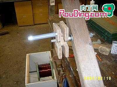

绕线机——用来绕制风电机线圈
绕线机——用来绕制风电机线圈

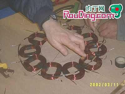

 绕制线圈
 绕制线圈

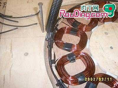

绕好的线圈——作为定子
绕好的线圈——作为定子
引出线头镀锡
引出线头镀锡

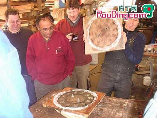

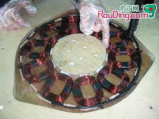

定子线圈在模子里排列成一圈
定子线圈在模子里排列成一圈
模子里倒入树脂固化
模子里倒入树脂固化
磁铁排列成一圈——作为转子,倒入树脂并固化

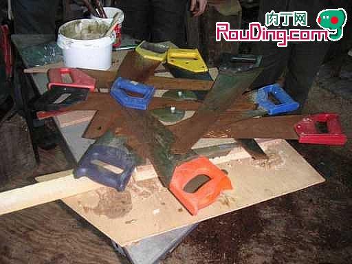

你看锯子都被吸住了,磁性很好
你看锯子都被吸住了,磁性很好

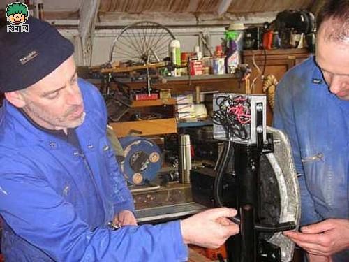

进行风电机组装
进行风电机组装

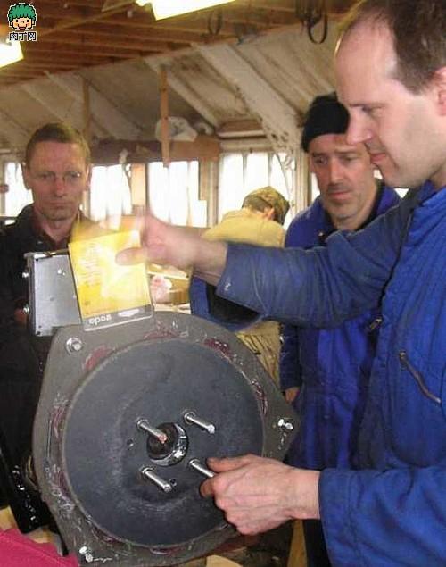

自制风力发电机-装上转子,用卡片使定子和转子之间保持1.5mm左右的间隙

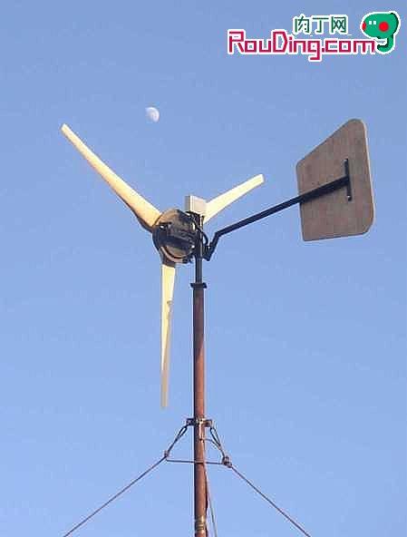

自制风力发电机-装配叶片
自制风力发电机-装配叶片

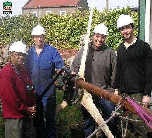

自制风力发电机-风电机准备立起来
自制风力发电机-风电机准备立起来
