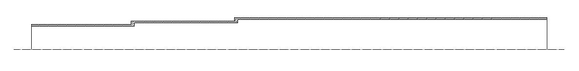

我现在的配套行业使用的环氧管长度1500mm,最左端内径135mm,但从左端开始300mm处内径增大到155mm,然后距左端到600mm处内径增大到175mm
目前都是采购的,准备自己买设备做,这样的管子(三段部分厚度不变,都是6mm,内径变化交界处为直角) 2轴的是否能做?
发表于 2012-5-5 12:21:13 | 显示全部楼层
“内径变化交界处为直角”?
是不是说这个地方是一个台阶?
如果是这样,根本无法用缠绕工艺生产,即使是10000轴也不行。
 楼主| 发表于 2012-5-5 16:54:25 | 显示全部楼层
对的,就是这样的管子。
是否可以开这样的模具,先缠内径小的部分,然后再一起缠?脱模时往内径大的方向脱
我是做玻璃钢手糊的,这个是上面的一个配套件。
发表于 2012-5-5 16:59:31 | 显示全部楼层
这个产品的受力要求是怎么样的?
