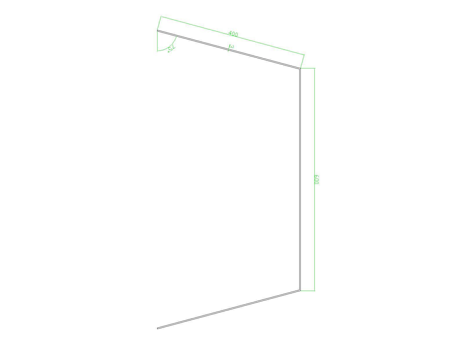

难在哪?

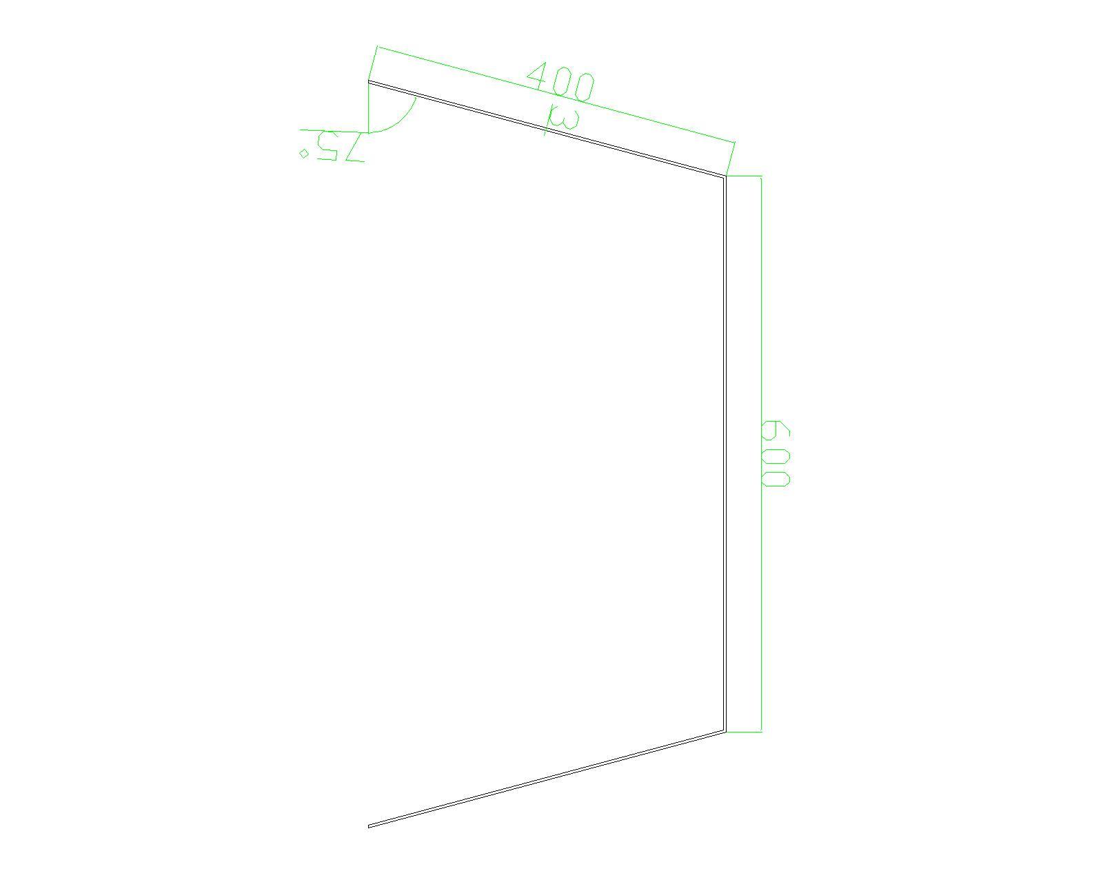

 楼主| 发表于 2012-5-2 13:39:13 | 显示全部楼层
槽盒-Model.jpg 标注看不清,再发一次
发表于 2012-5-3 13:14:13 | 显示全部楼层
这个图纸缺少很多视图所以无法判断要干什么
发表于 2012-5-3 14:39:05 | 显示全部楼层
难在看不懂这是什么图!!!
 楼主| 发表于 2012-5-3 14:41:05 | 显示全部楼层
产品截面图
发表于 2012-5-3 14:43:53 | 显示全部楼层
如果是截面图的话,就是一个U型槽。
 楼主| 发表于 2012-5-3 15:52:43 | 显示全部楼层
是的
发表于 2012-5-3 16:41:05 | 显示全部楼层
从外形上来讲,就是最简单的玻璃钢制品了。难在功能上吧?
 楼主| 发表于 2012-5-4 14:52:51 | 显示全部楼层
简单与难是相对的。有道是:难者不会,会者不难。
我刚好夹在会与不会之间,就更难了。
实心棒是拉挤制品最简单产品,但如果有人让你生产直径500的实心棒,它就变成了很难,大家说对吧。
发表于 2012-5-28 11:52:51 | 显示全部楼层
我觉得这张图上比较难的是不是75度那个角,有没有公差要求?这个产品也不小,切割后应力释放,口会开的比设计的要大,那时候75度角这个数据会有比较大的偏差
