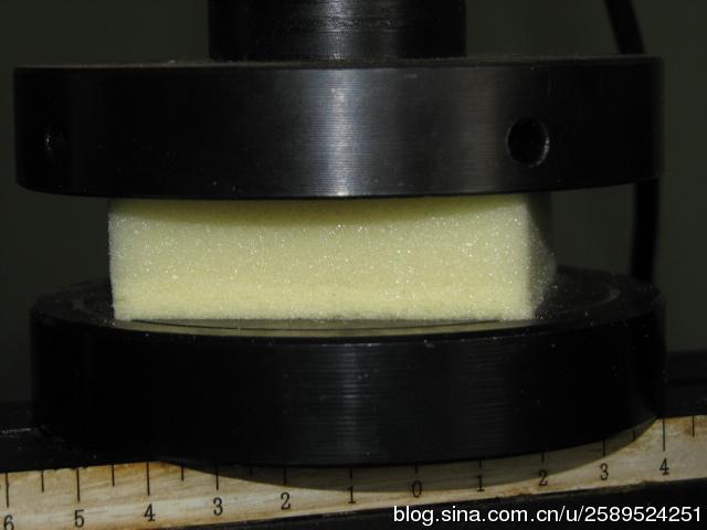

     实验步骤:苔藓新材料有限公司开发的AXI泡沫,结构类似PMI泡沫。
将6*6厘米,高2.8厘米的样品,放在130、180摄氏度的烘箱中;30分钟后,
取出,在2分钟内完成压缩性能测试。

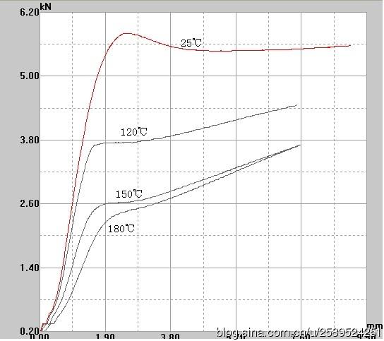

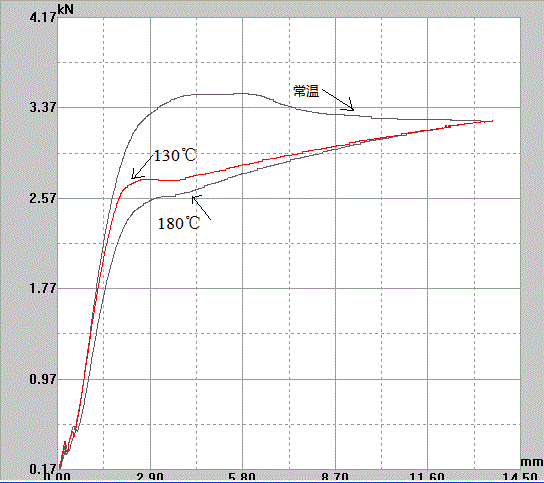

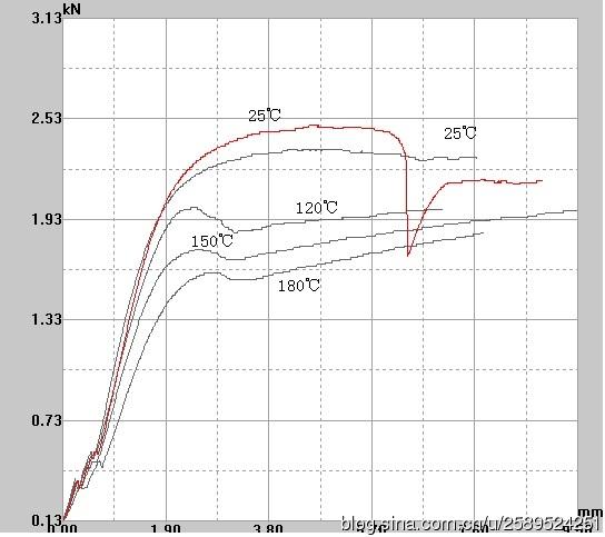

压力-位移图:
密度42-44公斤/m;
密度60Kg/m;
密度100Kg/m;

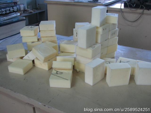

发表于 2012-5-25 10:44:23 | 显示全部楼层
3楼第二张图中《材料手册》上面那本应该是讲关于复合材料测试的书(老外写的),可号称经典之作,建议从事复合材料力学测试人员好好学习,N年前受益匪浅..[s:2]

 楼主| 发表于 2012-5-25 19:17:24 | 显示全部楼层
引用第6楼chenenlin319于2012-05-25 10:44 AM发表的  :
确实是《先进纤维增强复合材料性能测试》
佩服,佩服,那么模糊都能看出来[s:5]
上面的测试比较专业,可是投资也大啊,我们只能看看,相当的郁闷
 楼主| 发表于 2012-5-25 19:21:41 | 显示全部楼层
最下面书背朝里面的是《先进复合材料手册-赵渠森》,这个我是最喜欢的,感觉经典。感觉其他复合材料手册好像抄的这本写的。。。。。。。
