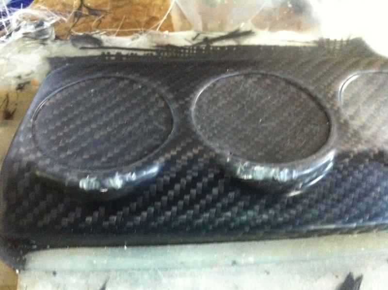

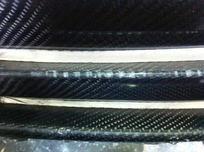

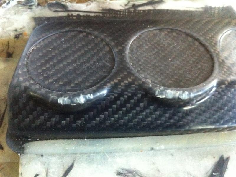

我们做碳纤手糊工艺的。碳纤和胶衣中间一层,角位深的地方老是局部发白。现在天气很热湿度也很小也是老发白。请各位大侠指点下。
固化剂用的是MP50的,磨具是打8号腊,然后喷胶衣,胶衣干了,再手刷一层。经常深的地方发白。

不是气泡,我们已经用滚筒滚的很干净了的

这是很明显的积胶现象,碳布没到位,树脂堆积,直角,尖胶碳布都很难到位,设计模具的时候这些地方要注意,要有点R角,如果你是模压的件,表现出来的就是黄色的积胶,这种问题我们之前的产品也有,而且这样的情况后处理是最麻烦的,所以成型是关键。还有你用胶衣的话,那些部位胶衣估计比较厚,也会有这样的现象
发表于 2012-7-17 08:54:20 | 显示全部楼层
这个就是成型工艺的问题,手糊过程中R角的地方碳纤维布压不实,容易形成树脂积胶现象,建议你改一下成型工艺,比如:真空或者模压工艺。
发表于 2012-7-28 17:24:10 | 显示全部楼层

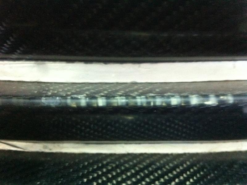

表面胶衣层(局部)或表面局部树脂太厚,所以就会出现此情况!
发表于 2012-7-31 09:39:07 | 显示全部楼层
5楼说的有道理,这多半是树脂堆积,出现了内部应力,才出现的树脂和纤维分层,如果没猜错的话应该这地方应该会很脆才对。改进办法就是铺设到位,而且在滚气泡和树脂时不能太用力,造成纤维位移。
发表于 2012-8-25 22:52:11 | 显示全部楼层
x纤维反弹,造成树脂堆积。
