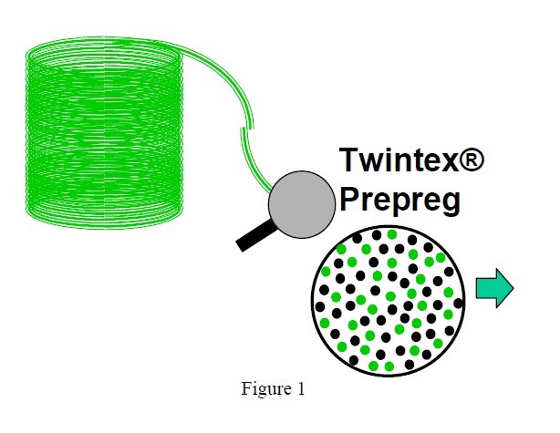

有个点子,用聚乙烯和玻纤混纺的纤维,一起进模具拉,说不定能实现聚乙烯拉挤,呵呵
发表于 2012-7-27 17:18:27 | 显示全部楼层
老外搞的混杂纤维,商品化,用于热塑性拉挤
CONTINUOUS FIBER REINFORCED THERMOPLASTIC COMPOSITES IN THE AUTOMOTIVE INDUSTRY
 楼主| 发表于 2012-7-30 11:47:51 | 显示全部楼层
回 hackjsh 的帖子
hackjsh:
(2012-07-27 05:18 PM)
能说说哪个公司吗?
