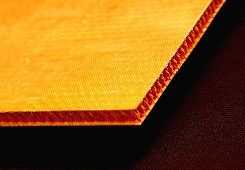

发表于 2013-11-28 15:37:41 | 显示全部楼层
酚醛三维中空板
酚醛三维中空板
发表于 2013-11-28 15:55:35 | 显示全部楼层
可以填充泡沫保温,本身是酚醛玻璃钢板,强度很好
耐    温、导热系数、整体抗压、吸水率  都能达到要求
中材科技 于小姐13851938040
