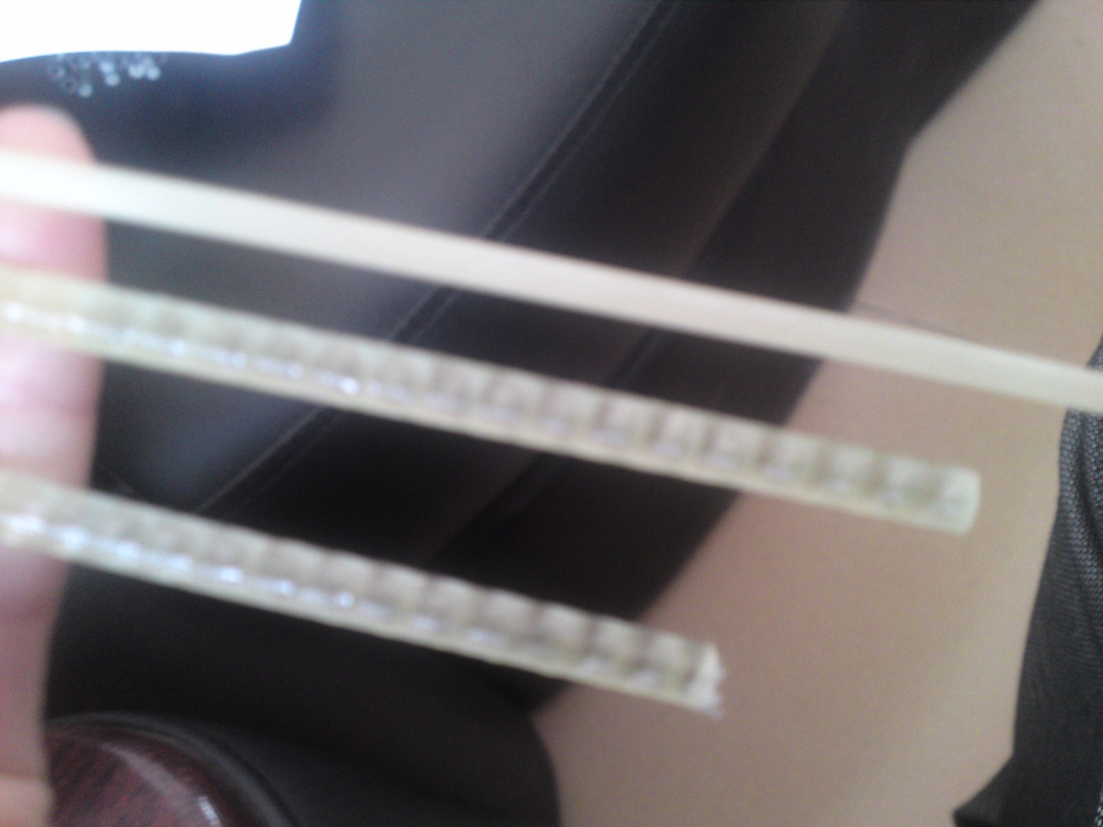

发表于 2012-8-27 11:21:00 | 显示全部楼层
我这边客户一直在找纯透明的拉挤环氧树脂和固化剂,我看过样品。但是一直没有找到这个原料。广东这边很多客户在找,估计是同一个订单。据说有一家已经做出来,我们分析,是不是工艺的问题,不是原料的问题。[attachment=6733
