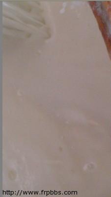

胶槽里的胶
胶槽里的胶
为什么刚配出来的胶是发黄的,这是用过了2天的胶槽里的胶。发白 这样影响产品质量吗?

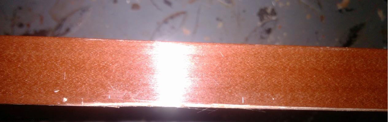

为什么条子拉出来时有一段是好的过了没多久就像上图这样边上缺了一角。解决方案已经知道就是不知道为什么会这样。。牵引速度300左右 温度1区125 2区156 3区154

胶发黄不太明白,至于缺角,我猜是填料配比不合理的可能性最大.

发表于 2012-9-17 11:09:43 | 显示全部楼层
回 促进剂 的帖子
促进剂:胶发黄不太明白,至于缺角,我猜是填料配比不合理的可能性最大. (2012-09-17 10:41 AM)
关于“胶发黄发白”这个问题,楼主描述的不是很清楚,判断起来有难度。
配方中是否有色糊?还是本色?刚配出来时发黄是什么症状?存放两天后又是什么症状?填料加的哪种,加的比例是多少?填料的色度是多少?粗细度是多少?吸油值等情况都没有信息说明,无法判断。
存放两天后拉出来的产品是否存在色差,重拉之前是否重新搅拌?存放的桶是不是存在掉色及生锈的可能,这种信息也无法得到
总的一句,情况不明,无法判断。这种情况下大家只好你猜一句我猜一句,反正闲着也是闲着。

楼主是什么胶?发白可能是有气泡。如果超过胶液使用周期应该会影响产品质量。
看这个温度应该是环氧树脂吧。拉挤的内脱模剂加够了没有。

发表于 2012-9-18 21:24:35 | 显示全部楼层
是不是模具中有垃圾了,,暂停一下试试,把垃圾带出来
