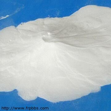

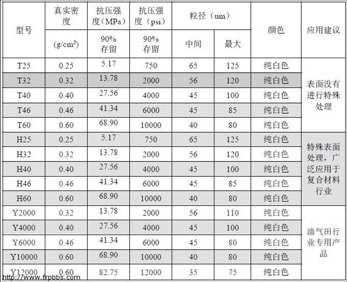

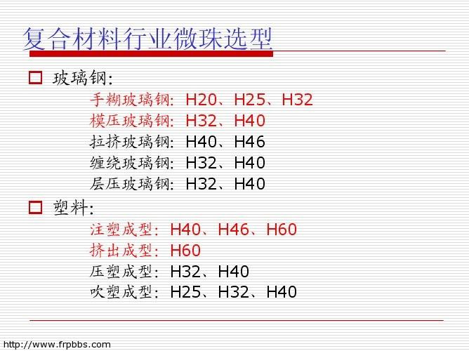

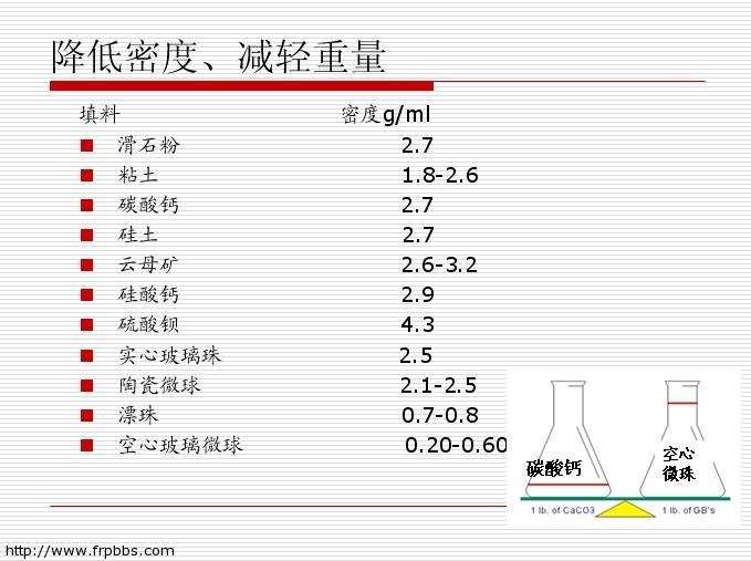

常年驻扎FRP,提供空心玻璃微珠产品咨询服务。免费提供样品。

高性能空心玻璃微珠,其真密度在0.25-0.60g/cm3,粒径在2-130μm之间,具有重量、轻体积大、导热系数低、抗压强度高、流动性好的特点。抗压承受达到10000PSI(约等于70MPa),保证空心玻璃微珠不会在运输、生产过程中破碎。因为破碎掉的微珠就跟普通粉末没有什么区别,起不到任何作用,破碎掉的空心微珠就和滑石粉石英砂填料一样。所以空心微珠好不好,主要是看他的抗压强度够不够,像很多国内生产的廉价的空心微珠抗压只在2--3MPa(兆帕),在运输途中就破碎掉了大部分,然后生产中再破碎掉一些,几乎买回去的就是一堆滑石粉。友情提示应该选择抗压强度大的高性能空心玻璃微珠产品。
