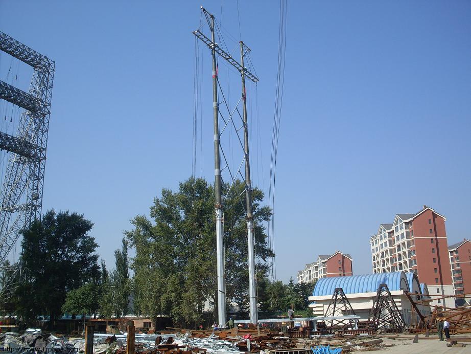

917,北京玻钢院复合材料有限公司电力复合材料事业部依托辽宁长凤线168#塔改造项目自主研发设计的220KV复合材料门型输电杆塔在中国电科院顺利通过各项力学性能测试。
本次杆塔真型试验采用传统的验证性试验,通过对真型塔进行设计工况下的静态加载试验,在各种荷载组合工况下,全复合材料节点连接构造合理可靠,同时进行了200%的载荷超载试验,顺利通过各种工况实验考核,该复合材料门型输电杆塔的刚度、强度、稳定性完全满足工程设计要求,确定实际运行安全可靠。
220KV复合材料门型杆塔运输方便,组装快捷,10月份将有两座220KV复合材料门型杆塔在辽宁长凤线路上挂线试运行。
220KV复合材料门型杆塔
220KV复合材料门型杆塔

这玩意要是被雷击, ,会有啥后果

谢谢各位同行,做复合材料杆塔市场前景虽然非常好,但是目前还是市场推广阶段,需要聚合大家的力量,进行科学严谨的设计,将复合材料杆塔的优势表现出来,大力进行市场拓展。
我们这个杆塔设计主要有两个创新点:1)复合材料与复合材料之间所有的节点连接采用复合材料,没有金属材料,节点成型效率高,是真正意义上的全复合材料塔。2)优化结构设计,大大降低了塔身重量。比如:两根主杆长度达22.5m,但是每根重量不到1吨!

这个门型塔设计有避雷设施的哦
