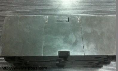

这种雾斑是材料问题还是我的配方问题!请高人指点。谢谢

是否为蜡斑?
发表于 2012-9-21 09:14:55 | 显示全部楼层
楼主的产品是用BMC压的吧?两个方面的原因都不能排除的,楼主说的过于笼统了。所以不能准确回答的。
发表于 2012-9-21 10:14:15 | 显示全部楼层
很简单,你换别人的料模压 如果有问题 那就是你模具的问题 如果没问题 那就是材料的问题
发表于 2012-9-21 12:00:33 | 显示全部楼层
是炭黑分散的问题
发表于 2012-9-21 13:08:44 | 显示全部楼层
是你的配方的问题(原材料)
发表于 2012-9-21 14:21:17 | 显示全部楼层
玻纤分散不好,颜料遮盖不好,愚见!可以换另外的料试试

应该不关玻纤半颗米的关系!

同意!
配方不正常就造成模压材料不正常,所以楼主的问题问的确实很笼统混淆,至于真正原因不仅仅是材料方面的,包括温度、、压力和铺料等方面原因都有可能产生这样的现象。
建议你提供相关的更多信息,以便尽量帮你分析。
发表于 2012-9-24 14:51:32 | 显示全部楼层
多半跟温度有关,也有分相的迹象
