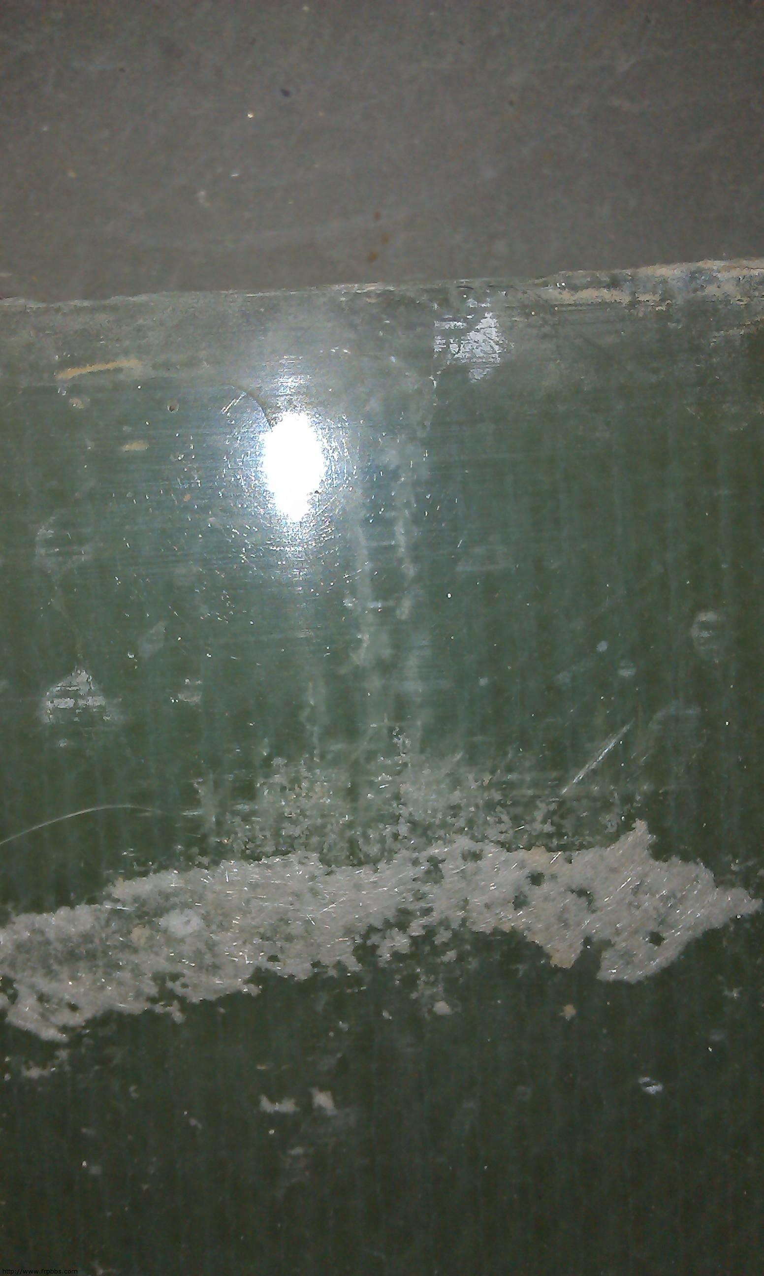

各位大侠,最近在做模具的时候出现了如图状态,在模具上偶尔有这种干丝和糊状树脂。考虑到其他部分浸透良好,我认为这不是工艺的问题。大家看看这是怎么产生的?给点意见
请输入描述
请输入描述

额,这图片发的,自己都看不过去了……

 楼主| 发表于 2012-9-26 02:37:51 | 显示全部楼层
这个是真空灌注的产品,运用的是环氧树脂
内容来自[短消息]
 楼主| 发表于 2012-9-26 02:49:16 | 显示全部楼层
起初怀疑是材料的问题,换了主材之后略有好转
但问题依然存在,从干区变成了若干白点。
现在怀疑是工艺上的问题,模具表面用的是表面毡,之后是16层多轴向。
 楼主| 发表于 2012-9-26 02:56:11 | 显示全部楼层
干白点出现属于随机并不只是出现在管路附近或特定位置
这给分析带来了麻烦。
