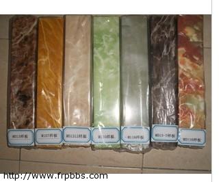

file:///D:/My%20Documents/Tencent%20Files/39112639/Image/BJ4LF{_B%MC(YJ0SASN41MV.jpg 请教各位高手,这个花纹怎么做,这是一个浇注的产品 ,U字型三面有花纹,我看过实样好象是胶衣做成的,

 楼主| 发表于 2012-9-28 12:58:48 | 显示全部楼层
我发的图片好象看不到,是这样的,表面是象大理石一样的花纹,有很多款式,产品表面是用胶衣的,工艺是浇注的。我看一下感觉是和胶衣层做在一起,而不是花纹料的做法,不知道现在有没有这种胶衣,还有花纹料的做法,在工艺上是怎么处理的,如:要形成一条花纹线要怎么样的工具怎么处理,请教高手了,谢谢!
发表于 2012-9-28 15:39:07 | 显示全部楼层
ren zao shi[attachment=7004]
帮你贴上来了!
 楼主| 发表于 2012-10-5 10:37:07 | 显示全部楼层
谢谢,有高人知道怎么做的吗,请教!贴花,如果是不规则的面,如圆的能贴吗
