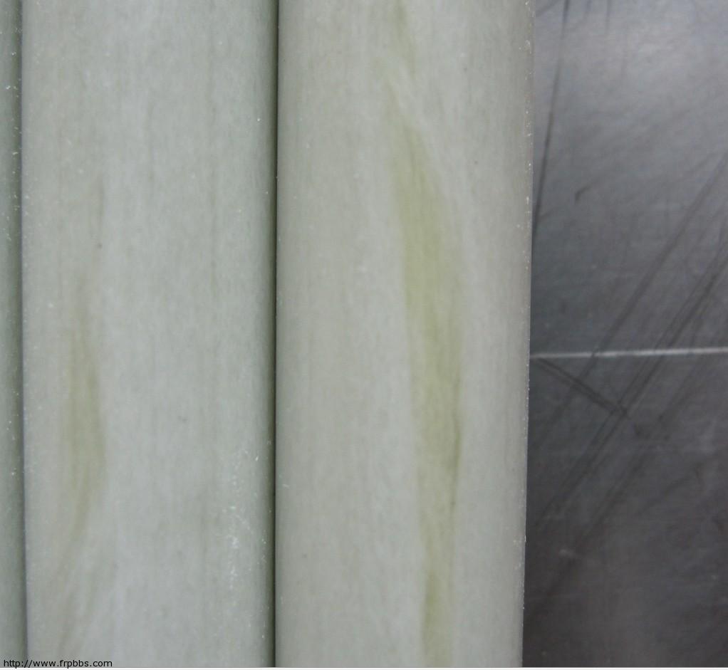

拉挤杆材时总是在局部出现黄色条纹状、似富胶区,不知是什么原因。是纱分布不均吗?怎么避免呢?
局部黄色条纹
局部黄色条纹
发表于 2012-9-29 08:35:53 | 显示全部楼层
不知你现在的纱含量,你先提高10%的纱含量试试吧。
给纱加点张力。
发表于 2012-9-29 08:43:03 | 显示全部楼层
模内压力不够,应该是玻纤含量不够。
 楼主| 发表于 2012-9-29 08:51:07 | 显示全部楼层
这个产品纱含量确实偏低,在百分之六十几。可能就是这个原因导致的
发表于 2012-9-29 13:42:26 | 显示全部楼层

60%+在某些情况下不算低,我做40%+的也可以的,树脂体系是怎么样的?
