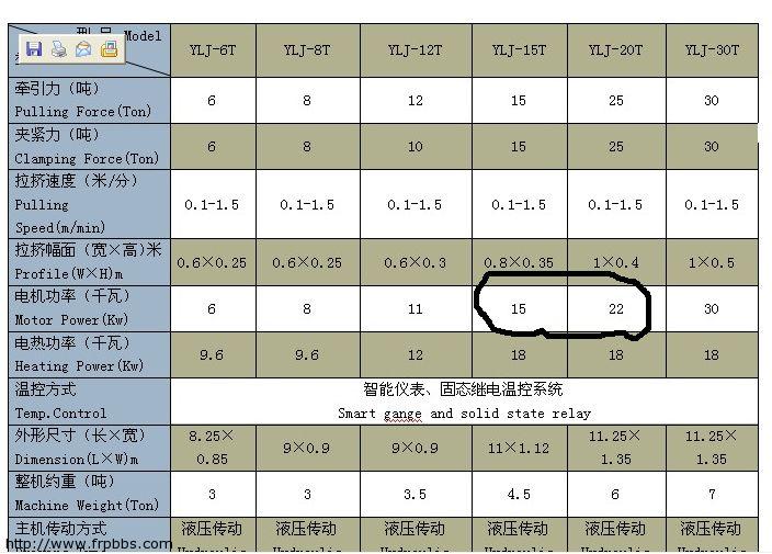

Re:省电第四招:设备省电
“借我借我一双慧眼吧
让我把这纷扰看得清清楚楚明明白白真真切切”
采购拉挤机时也需要一双慧眼,不信?请看对比:
上面是两家的拉挤设备,电耗相差太大了。
       还是以汽车说事吧,有些国产车,排量是1.2的,在速度栏标注180KM/h,这种速度有多少水份,也在可以在坡度30度,下坡时测到的瞬间时速。正常时开150的速度车子就可能散了。
       20吨机组配2台3KW的电机,有点像1.2排量汽车标180的速度一样,很多方面值得我们思索。A、能达到20吨的拉力吗?B、达到这个拉力时的稳定性如何?C、速度如何?D、散热如何?E、故障率如何?。。。。。。。
       20吨配两台11KW电机,除开费点电,价格高一点之外,优点还是很多的。有劲、稳定,提速快。。。。。。。
       设备省电:找到合适的设备厂家,按需要分配。20吨机组,一般两台5.5KW的电机就够了,最多是两台7.5KW的电机。
