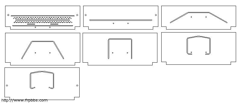

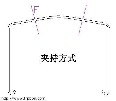

1、产品信息(壁厚2.8mm,树脂:填料【粗细Al(OH)3各半】=100:150),毡纱全浸胶,来几张图片
预成型
预成型
夹持方式
夹持方式
模具截面
模具截面

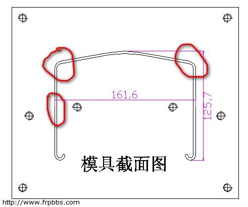

2、拉挤出现问题
a、拉挤1.5h左右,模具红色标记处易出现堵死(毡砂较多),脚上勾容易缺损;
b、拉挤易出现粘膜(留树脂片在模具里);
请问各位大大有没有好的建议或者意见~~

这套板子试验结果就是:容易在模具口堵死,成型段剪开之后纱毡排布都没有出现走偏的现象~~
个人认为可能是最后两块板子缝隙太宽了

这个三轨覆盖件,如果是用在地下,应该是要1级阻燃,无卤的。
很多条件制约产品的生产,比如固化体系,树脂最好用些MODA,否则粘度那么大,影响工艺,前模的设计估计也需要调整。但这个各家是各家的路数,不好说。

shawn:这个三轨覆盖件,如果是用在地下,应该是要1级阻燃,无卤的。
很多条件制约产品的生产,比如固化体系,树脂最好用些MODA,否则粘度那么大,影响工艺,前模的设计估计也需要调整。但这个各家是各家的路数,不好说。 (2012-10-15 12:55 PM)
都对
摩达树脂,无卤,氧指数>60!
