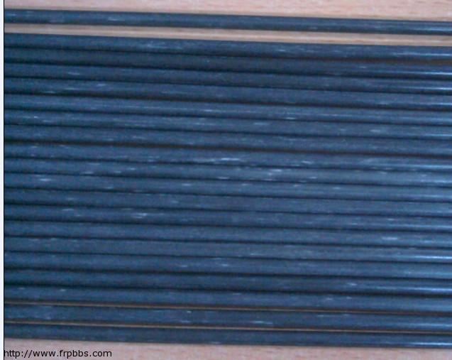

X4SJ~O))KVQXS_Q[S$%5H0X.jpg 请教问题,4.5实心的环氧棒为何老是有些白点.请问是如何产生的
颜色为铁绿色.还请高手多多指点.先谢谢了

纱浸润性不好,有可能是纱不好,也可能是树脂,换着试试.

球场:A球员不好,换掉;B球员不好,换掉;C球员不好,换掉;所有球员不好,不换球员,换教练!
复合材料:纱不好,换纱;树脂不好,换树脂;所有材料不好,材料不换,换人。

但同样的纱,树脂.我做大一点的外径就不会有这样的问题.真的不懂了...

照片看不清楚,这个白点,是在表面,还是在里面。
是所有产品都这样,还是一段有,一段没有。

有可能是你哪里环境湿度大了,纱含水分过高。

会不会是颜料在树脂中分散不好呢,加点润湿分散剂试试。玻纤含量太高会不会也出现同样的现象?

张力问题,调机器工艺。其实这个也不算糟,属正常现象,不可能一点白都没有。

玻璃纤维迁移不太像,建议检查一下模具。
