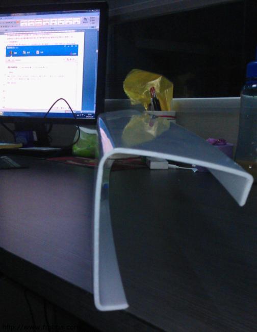

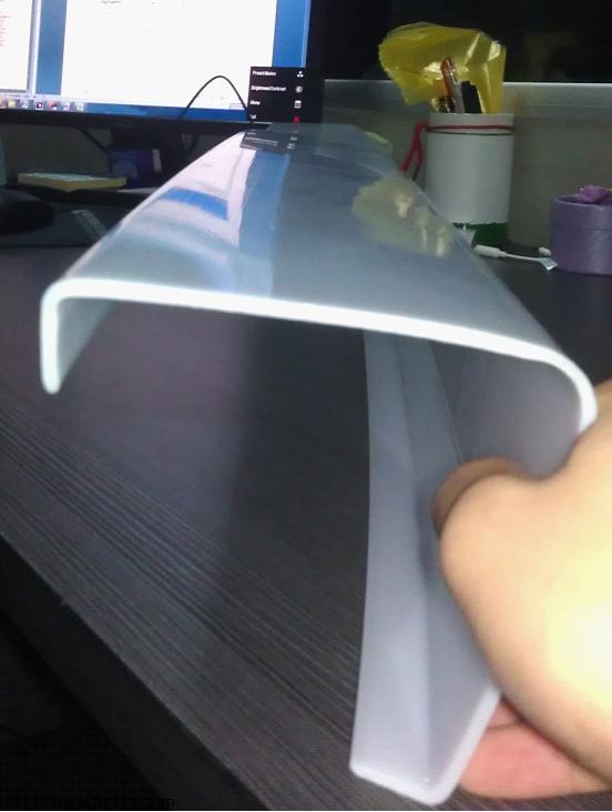

这种PC乳白色型材据说是拉挤出来的。但是效果不好,变形较严重!
内行看了下说可能不是拉挤的!果真如此就坑爹了,模具费啊!~
现在想请教下各位:
1.这种PC零件可以折弯成型的?
2.这个零件是拉挤出来的么?
3.有没有厂家可以做出这种零件?
拉挤型材
拉挤型材

是不是拉挤的,你鉴定一下,结果不就有了吗?
关于变形的问题,还是在于控制。

是否是应该采用吸塑工艺制造的?

这个产品要求是两面光的,吸塑工艺不懂!
请问吸塑能做出两面光的效果吗?

可以做到,因为你那个PC 板应该是一种热塑材料,首先按照图纸先加工出一套玻璃钢模具(耐高温),设备需要一个电加热烤箱,另加一个真空系统,竟能制做出产品

应该没有问题。但是最好是采用金属模具,玻璃钢模具的导热性能不好

拉挤就可以
PC透明灯罩就为拉挤产品

今天问了下,可以折弯,我了个神~!PC竟然可以折弯!~
