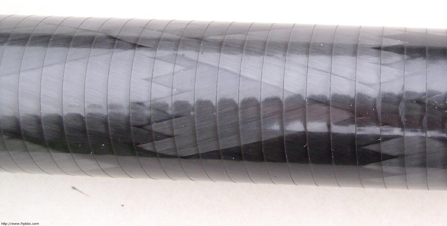

25*27.9*1800
25*27.9*1800
如图,一客户给的图片,谁能做。
规格:25*27.9*1800
发表于 2012-12-10 13:14:40 | 显示全部楼层
这个,很难么?
我们国外可以做,不过我估计国内也应该有人可以做出来的。
发表于 2012-12-10 13:33:53 | 显示全部楼层
威海那些鱼竿厂,应该可以做吧。
发表于 2012-12-10 13:39:46 | 显示全部楼层
我认为完全可以。
发表于 2012-12-11 11:03:57 | 显示全部楼层
看样子像是缠绕的。
发表于 2012-12-11 14:31:12 | 显示全部楼层
应该不是什么难事啊!
发表于 2012-12-11 15:51:12 | 显示全部楼层
这太容易啦,可以联系我QQ:545706845
发表于 2012-12-11 23:19:42 | 显示全部楼层
回 bamstone 的帖子
bamstone:看样子像是缠绕的。 (2012-12-11 11:03 AM)
外面是opp带缠的。
 楼主| 发表于 2012-12-13 10:09:52 | 显示全部楼层
客户的说明也是要求缠绕的,坛里有能做的没,留下些联系方式哦~
发表于 2012-12-15 22:05:48 | 显示全部楼层
至少3轴缠绕机才能缠绕这个制品,而且第3轴应该是导丝头旋转。
