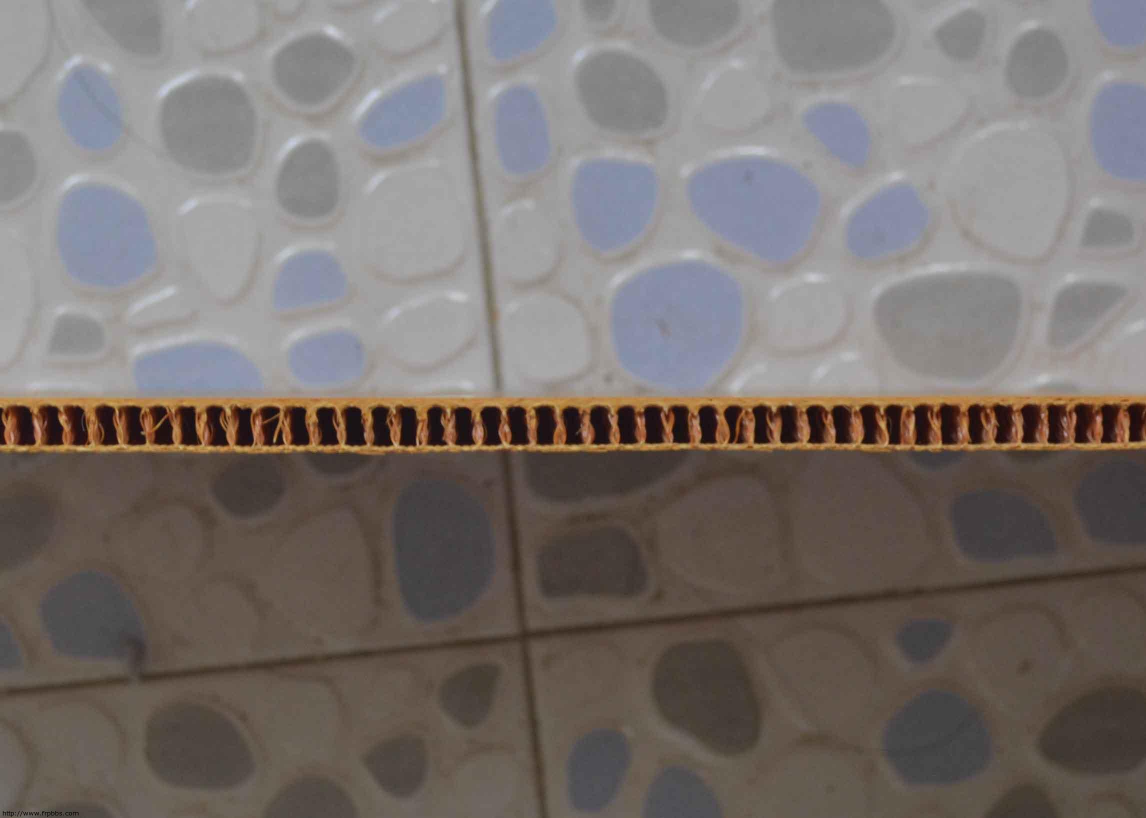

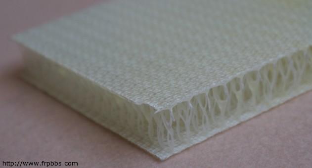

有需要这种三维立体玻纤布的联系我QQ:297133081 姓云。南京百朋纺织材料有限公司
双层立体布
双层立体布
阻燃双层立体板
阻燃双层立体板
中空板材
中空板材
一、能源应用范围:风力发电机舱罩、导流罩、叶片……应用优势:轻质、高强、耐腐蚀、降低成本、生产周期短、安装方便……
二、储罐应用范围:双壁油罐、化工储罐、污水储罐……应用优势:耐腐蚀、双层壁,可安装检测装置、隔热、保温、绝缘、轻质、高强、易加工、安装简单
三、船舶应用范围:船体、舱壁、甲板、内饰板、舱室、门、家具、分隔墙、防水隔板应用优势:重量轻、机械强度高、不易分层、耐腐蚀、绝缘、隔热、保温、快速制作
四、交通运输应用范围:航空、航天、火车、轨道交通、客车、厢式货车应用优势:重量轻、机械强度高、装出容量大、不易分层、耐腐蚀、绝缘、隔音、隔热、快速制作
五、建筑行业应用范围:建筑用装潢幕墙、广告版、工业建筑屋顶(可采光)、移动房屋、电话亭、装饰材料基材应用优势:重量轻、机械强度高、设计多样性、不易分层、耐腐蚀、绝缘、快速制作。

发表于 2013-2-23 00:25:13 | 显示全部楼层
不知道弧度怎么处理
 楼主| 发表于 2013-3-4 09:52:18 | 显示全部楼层
要看厚度,如果10mm以下的厚度,可以任意弯曲的,本身就是一种玻纤布,软性材料嘛!呵呵
我做过直径80cm、1.2m和6m雷达罩,制作弧度没问题。
具体可以跟我联系,Q: 297133081

发表于 2013-4-1 21:18:12 | 显示全部楼层
这玩意我们可吃了大亏,我们运用在飞机卫生间上面,对温度,模具,糊制操作都非常讲究,我们做了二十多台,还是放弃了,主要说表面油漆不好做。
