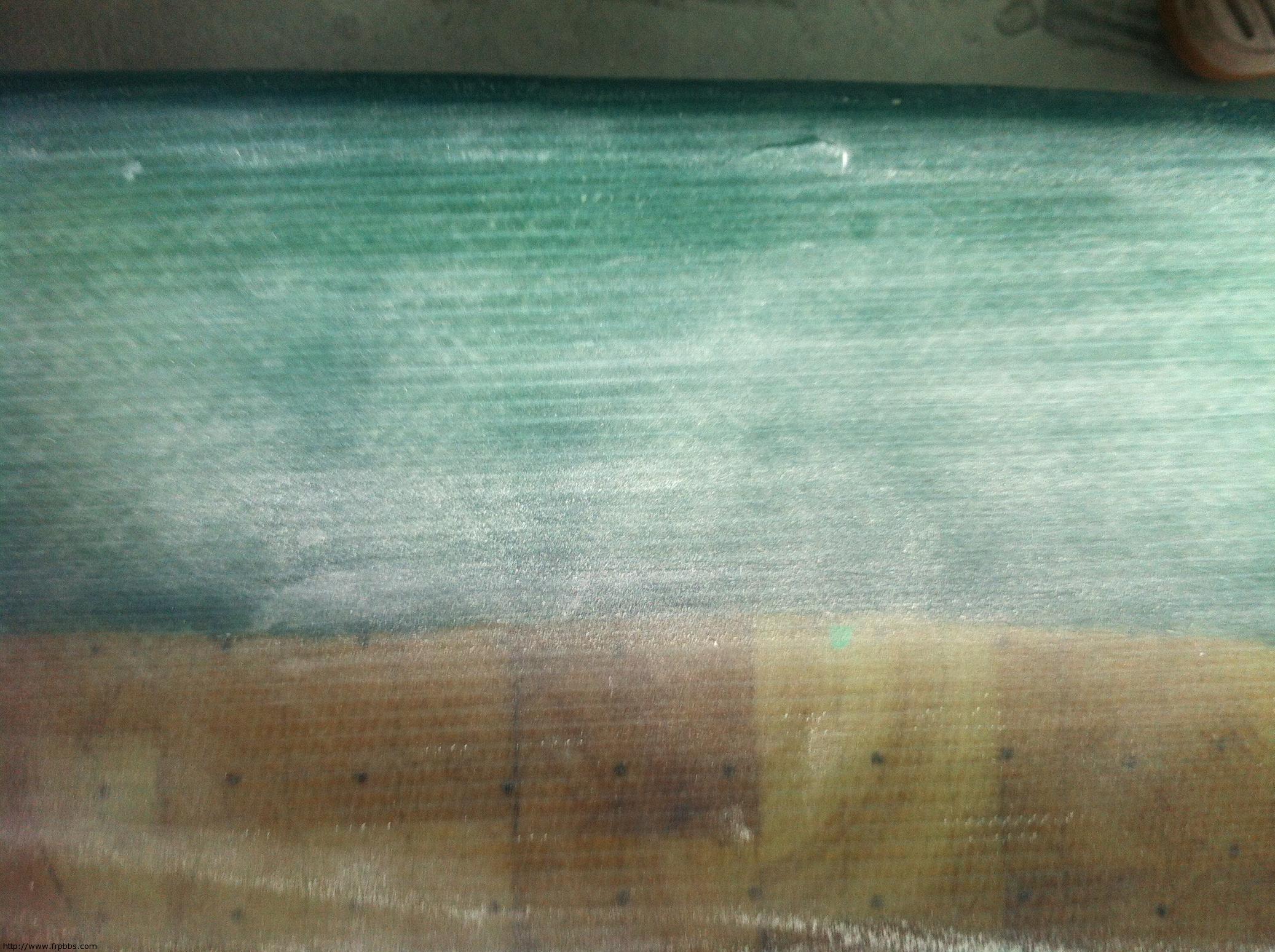

请教各位兄弟,叶片后缘UD部位在灌注固化后,有发白的现象,似乎浸透不好,请问是什么原因引起的?

你自己都说额浸润不好!
发表于 2013-2-1 13:02:00 | 显示全部楼层
可能是温度太高了吧,还有就是灌注的时候把倒流系统布低一些 相信会有好转的
发表于 2013-2-1 13:35:00 | 显示全部楼层
局部温度控制是关键,包括环境的
发表于 2013-2-1 16:10:06 | 显示全部楼层
拆脱模布时,固化时间够了没,发白的地方有没有空隙?
 楼主| 发表于 2013-2-1 20:54:00 | 显示全部楼层
叶片根部、壳体还有粱帽都是好的,没有发白,只有后缘UD部位有发白现象,,应该不是纱的浸润不好。固化时间够了,发白的地方没有空隙。请问温度如何控制较好?
发表于 2013-2-5 12:50:16 | 显示全部楼层
首先要控制环境温度,个人认为,一般情况下29-30℃最适合灌注,其次是模具温度,个人认为在环境温度控制好了的情况下预热34℃最合适,然后是铺层温度,在环境温度和模具温度都控制好了的情况下,而且在操作顺利,没有保压不过的情况下,我觉得28℃最合适,然后是树脂温度,我觉得在前面工作都很完善的情况下22-31℃都比较合适,最后是升温时的温度控制,特别是根部和后缘局部,都要在温控器的指示范围内,要拿着温枪不停的巡视,还要用手摸,该吹风要吹风,该盖被要盖被,还要及时掀被子,这个现象的发生,往往是在瞬间发生的,如果温度过了,会马上发生,再采取措施就来不及了。
发表于 2013-2-5 16:03:08 | 显示全部楼层
是不是被包了饺子?
发表于 2013-2-15 17:16:12 | 显示全部楼层
温度的影响比较大,做过实验对比同一块大梁样件一般未盖被子固化时最高温度90+,另一半盖被子固化时最高温度110+,随着温度下降温度高的一般泛白就越来越明显.
发表于 2013-2-16 17:28:49 | 显示全部楼层
应该出现包的现象了,建议将倒流网缩些,或者在下面加毡
