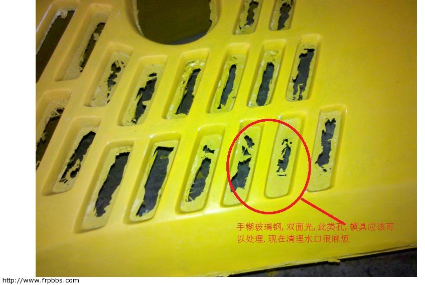

如下图,经常会在正面或侧孔碰到此类散热孔.不知大家都有那些形式,可以避免水口.

哎,不知道这些孔 后加工行不行
发表于 2013-4-12 15:59:58 | 显示全部楼层
还没固的时候就刮了。
 楼主| 发表于 2013-4-12 22:24:28 | 显示全部楼层
还没顾就挂,是可以.
不知还有无更好的办法,应该很常见的才对啊,我看别人的产品做的挺好的,哎
发表于 2013-4-15 00:34:09 | 显示全部楼层
本人也有同一样的问题!!
发表于 2013-4-15 13:55:12 | 显示全部楼层
大侠, 你好!
手糊怎么做的两面光呢? 这里很难呢? 请指教!
发表于 2013-4-15 17:08:29 | 显示全部楼层
贴胶布?
发表于 2013-4-17 10:18:18 | 显示全部楼层
我理解双面光,是上下模分别糊好后再合模,适当加压。出来后为两面光。此现象手糊很难解决,采用smc工艺大概还行。还请高人指点迷津。
