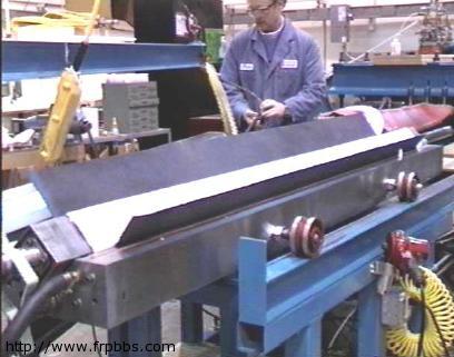

客户有做方筒的需求,试着用玻纤布和不饱和树脂做,发现做出的产品不太平整,主要问题是由于是方形的模具,旋转中没办法压平,求解。另方筒的厚度只有3mm,选择多少厚的玻纤布比较合适,谢谢。

建议缠好后放在“L”型模具中固化,表面肯定是平的
发表于 2013-6-12 00:22:24 | 显示全部楼层
这个就是方管的模具吧
制备方管的模具
制备方管的模具
 楼主| 发表于 2013-6-12 22:38:07 | 显示全部楼层
谢谢,楼上的图片是用的纱还是布缠绕?
发表于 2013-6-13 14:42:25 | 显示全部楼层
像是卷的
