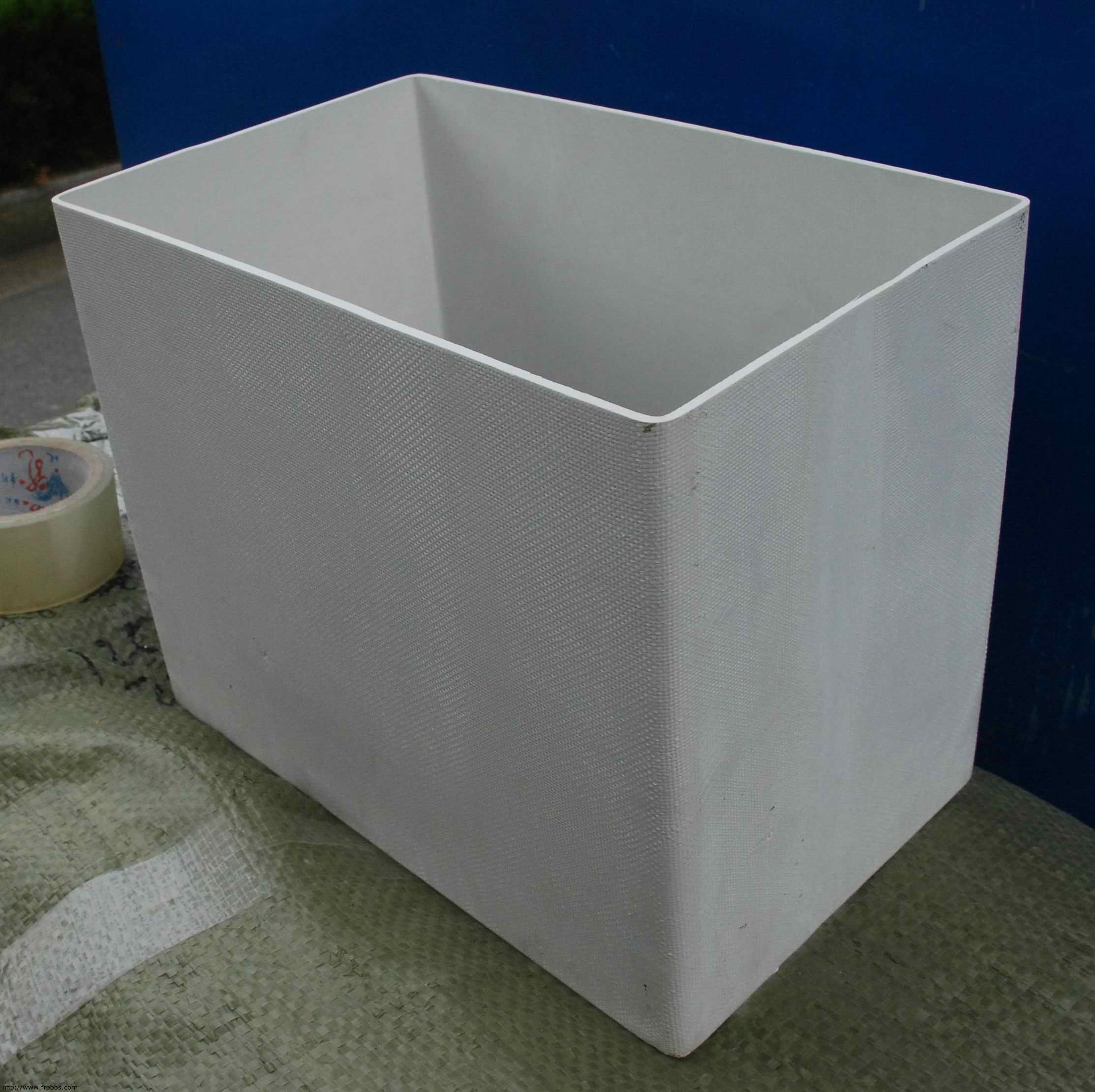

直接上图,我自己做的就没这么平整。
细节
细节
外形
外形
发表于 2013-6-15 09:13:56 | 显示全部楼层
模压的吧
发表于 2013-6-15 10:38:11 | 显示全部楼层
如表面没有二次加工,采用阴阳模模压的可能性大。你现在采用哪种工艺方法?
发表于 2013-6-15 11:03:33 | 显示全部楼层
应该是拉挤出来的吧
发表于 2013-6-15 11:39:53 | 显示全部楼层
模压怎么压?拉挤或手糊吧
 楼主| 发表于 2013-6-15 13:22:27 | 显示全部楼层
应该是缠绕的,他模具费很便宜,给他规格几天就能做出几百个,推断不是模压或拉挤。
发表于 2013-6-15 15:14:23 | 显示全部楼层
两个帖子说的是一个东西吧,拍照片也不拍全,还以为是上大下小有底的东西呢。
发表于 2013-6-15 20:02:48 | 显示全部楼层
高水平的手糊制品!高质量、厚度适当的玻纤布,粘度、触变度适中的树脂,高水平的手糊操作人员,糊出这么个制品没压力!
发表于 2013-6-17 10:02:25 | 显示全部楼层
是手糊的吧,外面处理一下,做一层胶衣
发表于 2013-6-17 13:33:04 | 显示全部楼层
手糊的,树脂中添加了颜料糊,阳模先上胶衣层。
