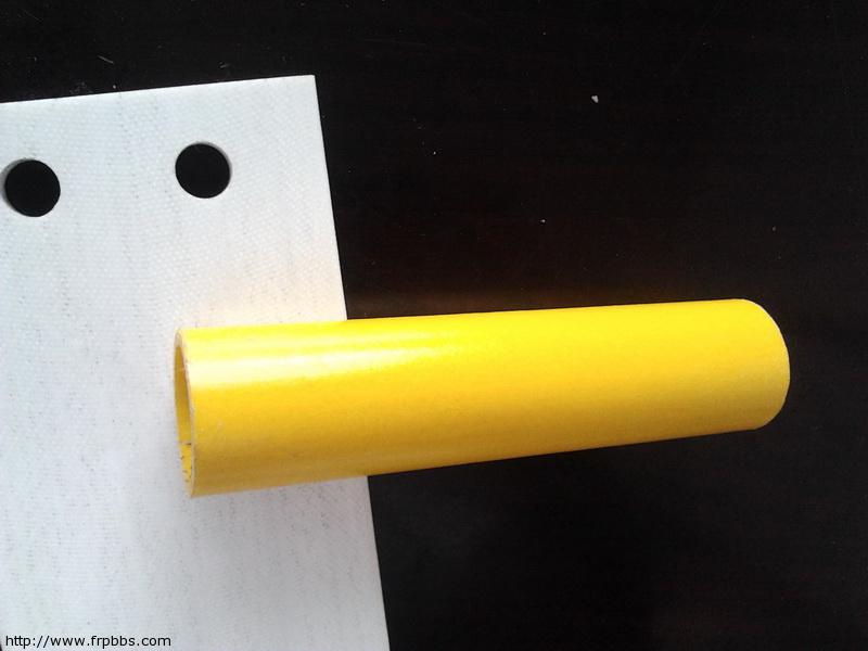

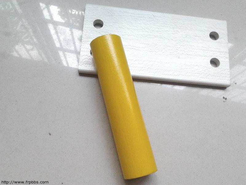

如图.产品如何做到这么漂亮.真心想知生产配方和过程.可付钱.但一定要有图片这么漂亮.
图片中的产品里面针织毡.外表面毡.壁厚2.5MM.
如我做壁厚2MM是否可以.还请提供技术.先在此谢谢了. 2013-06-19 09.18.50.jpg 2013-06-19 09.20.41.jpg 黄色这支管子

是拉挤成型吗?如不是,把你的电话回给我,大概能帮到你。

你好,是拉挤工艺.

你锯下一小段,用锤杂碎,仔细剥离,看看组成,应该有纤维、毡等,如何分布。再讨论下一步。你有拉机吗?

管子不是缠绕的吗?

多大的管径?

zhangspi:你锯下一小段,用锤杂碎,仔细剥离,看看组成,应该有纤维、毡等,如何分布。再讨论下一步。你有拉机吗? (2013-06-20 10:03 AM)
好办法!
要碎到什么程度?
