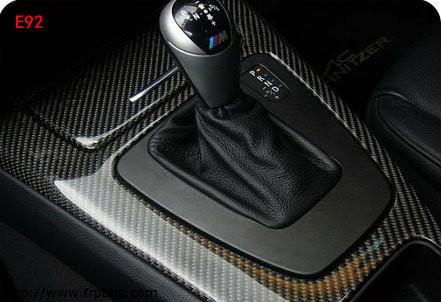

如图一样,原件上面覆盖一层碳纤维,具体工艺步骤是什么样,用什么胶衣达到这个效果。谢谢了

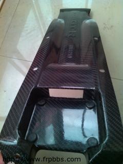

可以 能达到这个效果就可以了,关键是要在塑料上面覆盖,是用胶水把碳布粘上去吗?
发表于 2013-6-20 11:12:23 | 显示全部楼层
你确定是粘在塑料结构上吗
发表于 2013-6-20 11:13:44 | 显示全部楼层
还是就在上面安装一层碳壳

估计是做好了再用胶粘的吧

是在原件上面 把碳布粘上去定位好  然后做胶衣再打磨 抛光的 。具体的材料工艺步骤不知道那位能介绍下。

碳布多厚?几层?原件多厚?大概尺寸就行。你刚说的办法肯定不对。回答我的问题后再讨论工艺方法。
发表于 2013-6-21 21:27:52 | 显示全部楼层
你把需要制作的塑料制品表面用砂纸打毛,并清理干净然后涂上树脂糊,待凝胶后将碳布贴上,再在表面涂刷树脂,固化后打磨光滑再喷涂清漆(或者直接抛光)就可以了呀!如果需要更详细的操作可以随时联系。
