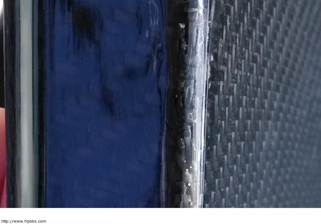

发表于 2013-7-5 13:57:15 | 显示全部楼层
楼主说的因该是我贴图这样的情况吧?
