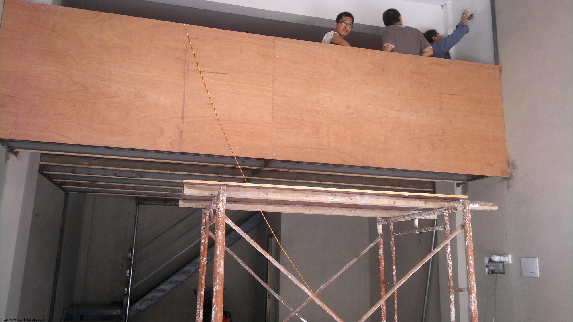

前段时间,在一个群里遇到一个问题,现在拿出来与大家讨论讨论:
制作如上图类似的阁楼,望各位高手指点。
发表于 2013-7-5 16:39:42 | 显示全部楼层
单板刚性会不足的建议做成三明治结构,增加刚性之后使用。
发表于 2013-7-5 19:27:24 | 显示全部楼层
做阁楼需要哪几方面的条件?
强度?答:比木材强!
美观?答:可调
等等
          比阁楼要求更高的工程都能做,为何不可做阁楼?

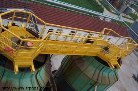

发表于 2013-7-6 10:14:43 | 显示全部楼层
主要是成本比较高,单从力学结构考虑是没有问题。

....... (2013-07-05 07:27 PM)
从承载上来看   阁楼可能要放家具   而且中间没有支撑   这块玻璃钢能达到么

进口的天使:单板刚性会不足的建议做成三明治结构,增加刚性之后使用。 (2013-07-05 04:39 PM)
这种阁楼在制作时  下面没有支撑结构  如图所示  若将玻璃钢型材取缔钢材的槽钢做主结构  这样增加了刚性  那可以做么   有没有相关的案例   有图片最好

从以上应用图片来看  玻璃钢型材的应用是没有问题的  但是考虑到阁楼结构的特殊性   不清楚能否有这样的强度能达到要求   若有应用案例可否提供图片说明

补充说明:为了更好的交流,我提供一些阁楼基本数据:长6米,宽4.8米,高4.8米,底部槽钢直接固定在墙上,中间没有支撑,阁楼为汽车配件店使用,对于承载要求比较高。(部分聊天记录)
发表于 2013-7-8 11:59:47 | 显示全部楼层
老外都用玻璃钢造桥了,你这没问题的。真空袋,夹芯。搞定。
